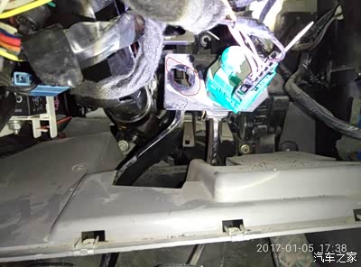

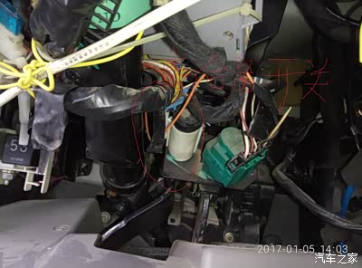

这是小达子拆开后的孔样,拆很好拆的。逆时针转到插头的地方大约也车身方向平行就可以出来了。
左边的这个是离合器开关,逆时针转大约30度左右吧。插头那个位置与车身平行左右就可以拿出来了。看样子右边是电子油门踏板。还没有拆过。哪天有时间拆开来看看是啥原理。

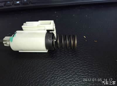

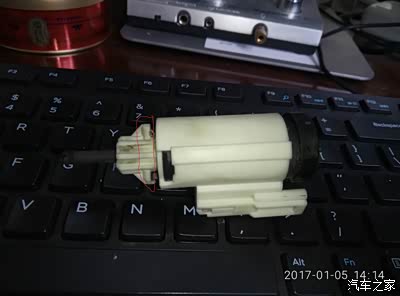

这是拆也来后的离合器开关。圈起的那两个角其实与第一张图对应的。

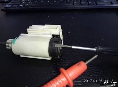

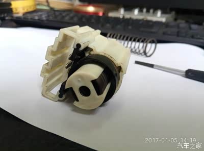

由于这个开关平时不踩离合器是常闭的,拆下来后用万用表量了一个是开路的。也就是说里面出问题了。取子指的地方有卡子,从这里弄开,里个有个弹簧,要小心,我就差点把弹簧弹出来找不到了。找了老半天来着。共有三个小卡子。

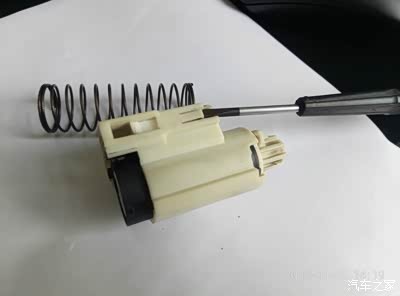

这里还有一个,也是最不好弄的一个。可以用取子从下面弄出来。再次提醒,小心弹簧。
这弹簧是弹出去后找回来复原的。这弹簧其实就是一直往下压的。

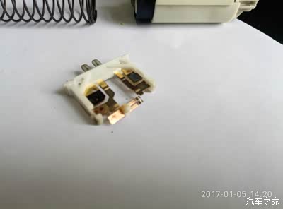

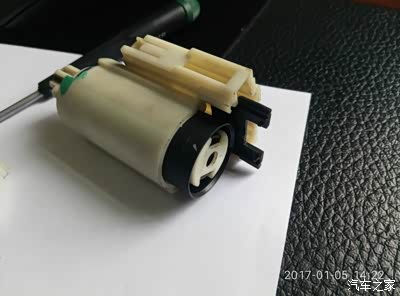

看了半天,发现还得要把插座给取出来。有个卡着的地方,取子指的地方。
有个东西挡住了那两个插头,得弄出来。
就是这个。

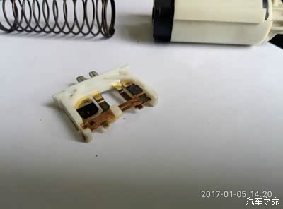

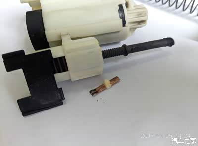

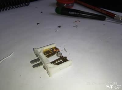

原来是这里的弹簧片断了。断了断了!!!

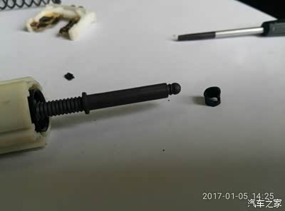

这个顶杆是自动调节的,这个达达,我觉得最好的就是这个地方的设计了。好拆,自调高度。上的时候只管往最长的上,会自动调。右边的是顶杆头头的应该是耐磨胶吧。反正磨破了。不好上。干脆不要了。

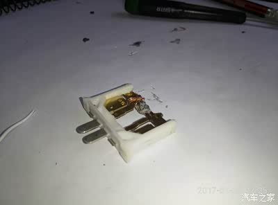

这里焊好和捆好的弹簧片。
手机照不清楚。这个地方,走了不少弯路。把塑料焊软了。起不了断的作用。后来研究了半天,才又用焊着调整。最终还是弄好了。建议不要先焊。得先捆…………
第一次发详贴。才发现发贴不容易,表达不清楚。不好意思了。有个地方要说明的是,拧下来的时候顶杆会往右偏,上的时候不要踩离合器踏板,要不然,会把顶杆弄断。让顶杆顶着离合离然后再顺时针转就可以了。顶杆会自动调节到最佳位置。后面还有几张图。网络问题。传图有点乱。后来点了全部插入,有几张图到后面。希望老达达们能看得清楚。
