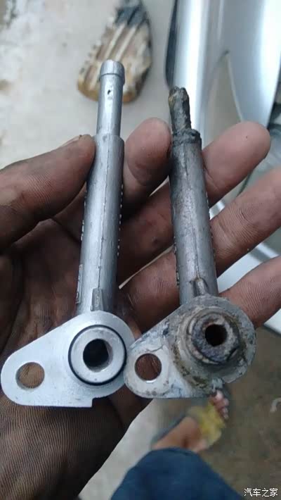

网上买的回水管内径比原装的大,原装已经腐蚀

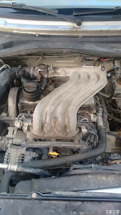

真是难拆,工具少的可怜,到这进气歧管都已经拆了

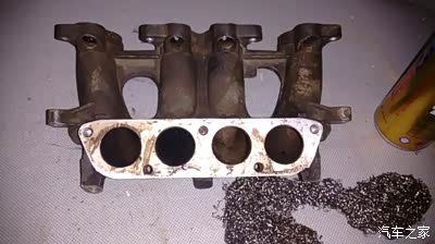

积碳不是很严重

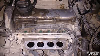

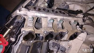

再往下拆也还好

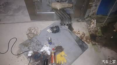

喷的化油器清洗剂,用钢丝球做活塞运动
下歧管短比较好洗

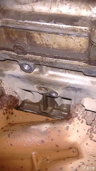

其他安装都挺简单,就是回水管需要注意,因为在排气上方,根本观察不到,我用一面小镜子照的,进气歧管支架先装,完全挡视线磕手,温柔点把回水小烟斗塞进去,要让橡胶圈完全陷进凹槽里,因为观察不到也只能碰运气了,这小东西要是返修真是**的麻烦。全部装好,顺便换了水,还是之前特意上山接的山泉水,希望不容易长水垢。两下着车,抖动很大,怠速不稳,感觉有一缸没着,持续二三十秒还是,熄火再打,浑厚的声音来了,一切正常,感觉跟原来没多大区别,不过尾气没之前臭了,水也变多了
