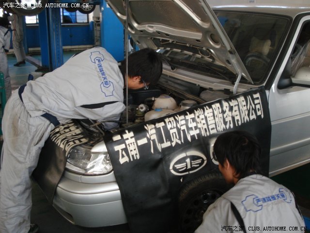

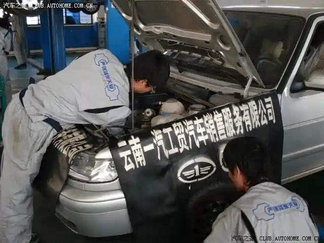

云南一汽工贸,一汽大众4S店,正在拆连接变速箱的线啊,螺丝啊!

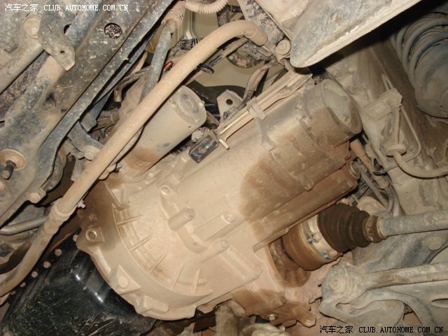

变速箱,有点脏……

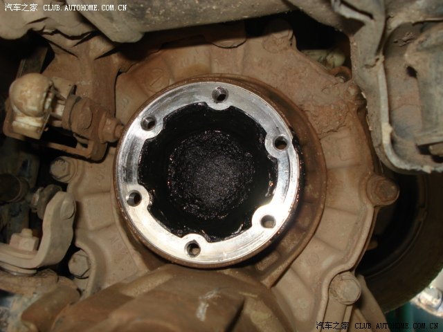

已经把传动轴拆开……

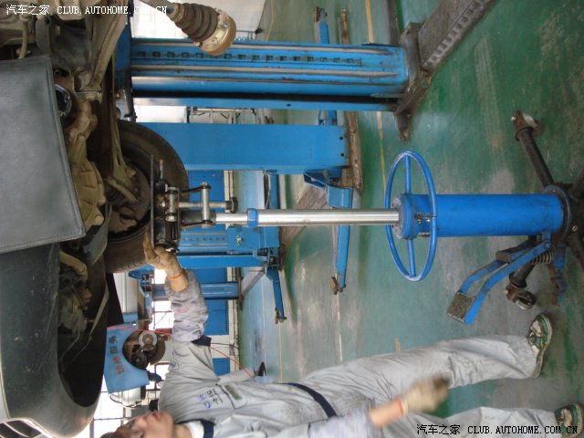

顶发动机的支架……顶着才能取变速箱

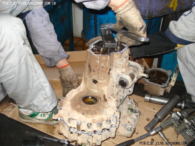

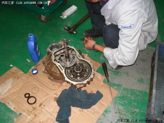

开始拆箱……看着真心疼……

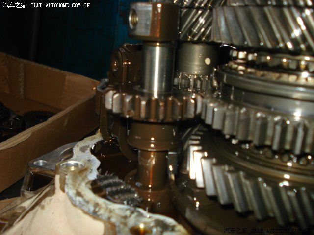

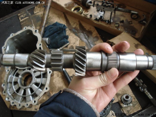

看到倒档齿没有……一个缺缺。。
看到没……这这这,就是传说中的倒档齿……质量相当差的啊……
差速箱大齿……据说要5000块,妈的,还好没打……

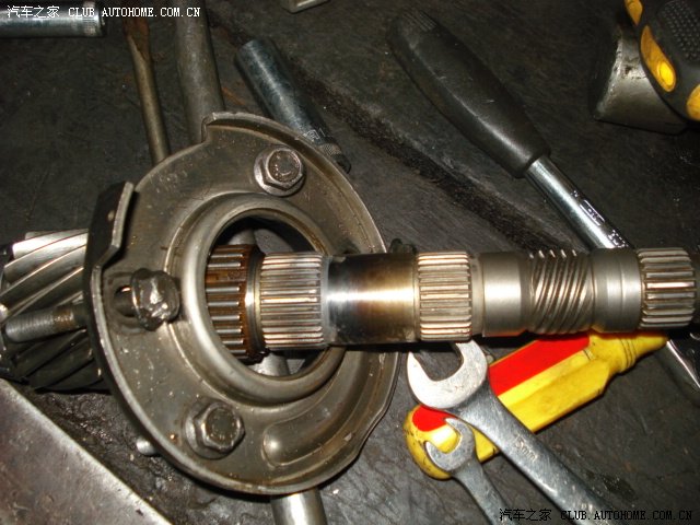

说我这根轴也磨损了,必须要换,300多块钱一根,操……我也只好换了……

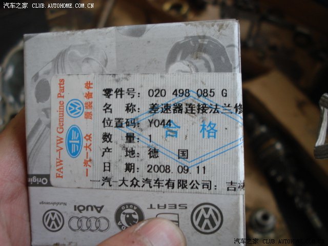

半轴油封,1个220元,要2个,到这里我晕都晕了……

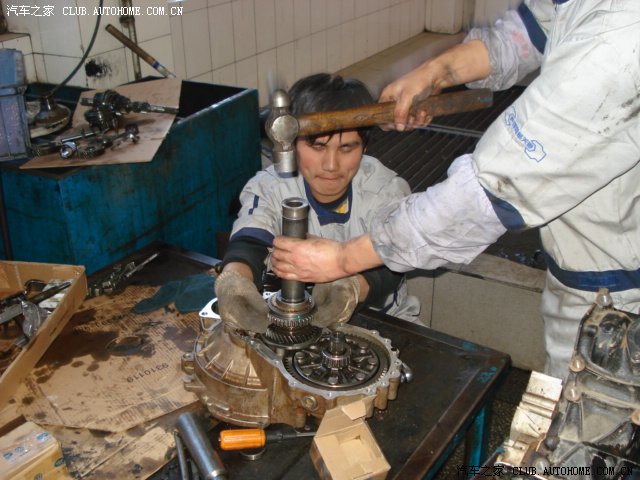

1、2档同步器,就这样往里面敲,
结果出现新情况了……
敲不到位,而且取不出来了……搞了5个小时还是不行……

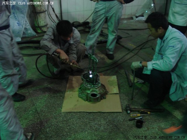

只好……
想了各种办法,还是不得行……
最后,在晚上8点取出来了,结果一档齿,1、2档同步器被他们人为搞坏。他们也只有给我重新换新的……
