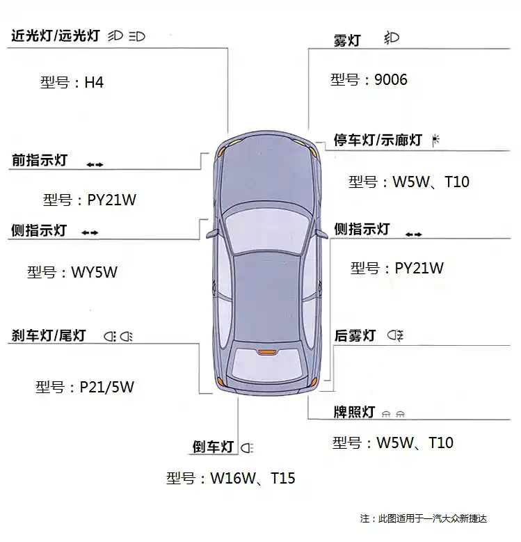

去年实在是忍受不了原装灯泡的不给力行为,于是在网上买了灯泡(飞利浦夜劲光)换了捷达的大灯和示宽灯,在前几天一直被广大车友喷的刹车灯,终于在使用了2年多的时间挂了,由于本人一直很反感没有刹车灯就上路的行为,于是在网上购买了灯泡自己动手更换。不过鉴于很多车友都不很清楚车灯的具体型号,所以本人觉得还是有必要整理一个比较系统的东西,来帮助一下有需要的车友们!
除了后雾灯暂时不能确定型号,其余车灯型号如图所示。
