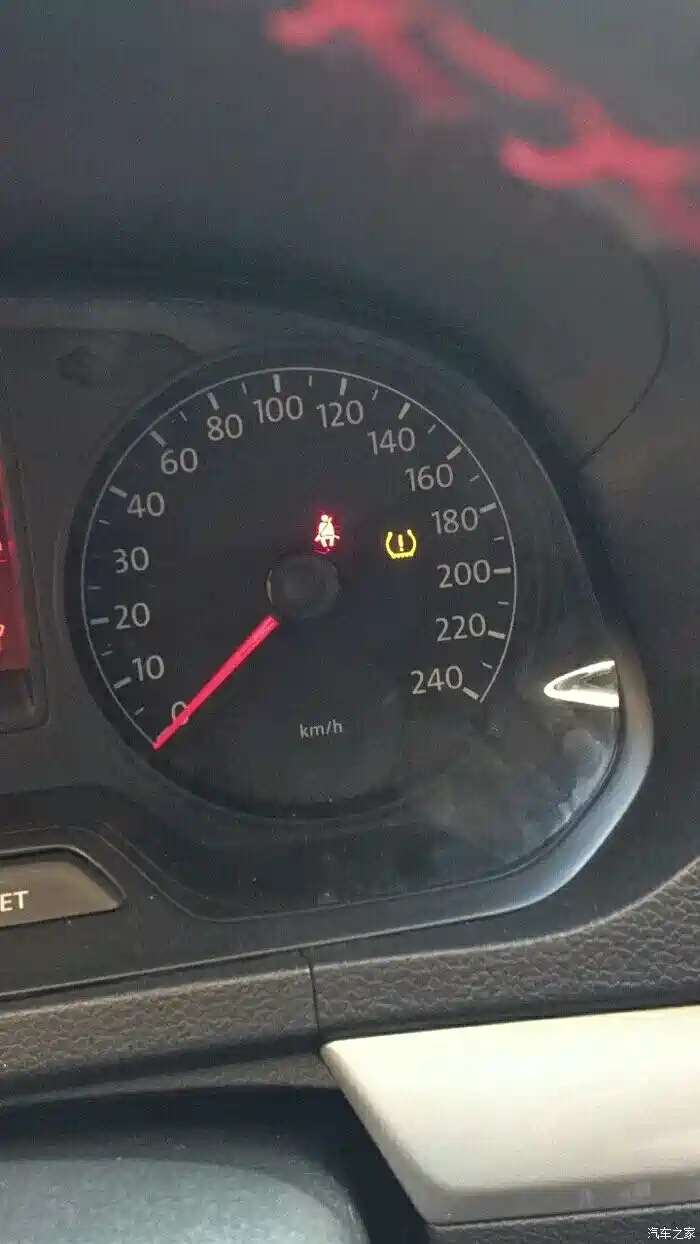

问 急!急!急!胎压检测灯亮了,如何用5053来关闭 删除 推荐精华 置顶 取消置顶 关闭回复 打开回复 推荐编辑 楼主禁言 移动帖子 重置头像 操作记录 好汉饶命521 0浏览 · 2016-05-12 15:37 加装的esp,后来把胎压监测也刷出来了,前几天轮胎破了,胎压故障灯亮了,补好胎以后,现在胎压故障灯还亮着,如何用5053来把胎压故障灯灭掉,求详细教程,胎压故障灯 举报 打开汽车之家 阅读体验更好 相关问题 更多 问大神这是怎么回事 0回答 问冬天过减速带有异响 0回答 问换轮胎问题请教 0回答 问捷达钥匙锁车里 0回答 问需要更换正式皮带吗 0回答 问大哥们的车都用啥机油 0回答 全部回复 只看楼主 小蜗牛开大车 关禁闭 已屏蔽 起亚K3 5053没用过你把电瓶负极拆了等10分钟后,跑上一小段在看。 2016-05-12 17:07 回复 沙发 屏蔽此人 举报 删除 取消删除 禁言 重置头像 共有条对话 > 好汉饶命521 楼主 关禁闭 已屏蔽 蜗牛开大车 2016/05/12 17:07:43 发表在 沙发 5053没用过你把电瓶负极拆了等10分钟后,跑上一小段在看。不行啊 2016-05-12 17:21 回复 板凳 举报 删除 取消删除 禁言 重置头像 共有条对话 > 小蜗牛开大车 关禁闭 已屏蔽 起亚K3 好汉饶命521 2016/05/12 17:21:48 发表在 板凳 不行啊试过了?跑了有十几公里吗?再把轮胎内侧冲洗一下,试试。怕传感器过脏 2016-05-12 17:24 回复 地板 屏蔽此人 举报 删除 取消删除 禁言 重置头像 共有条对话 > 好汉饶命521 楼主 关禁闭 已屏蔽 蜗牛开大车 2016/05/12 17:24:19 发表在 地板 试过了?跑了有十几公里吗?再把轮胎内侧冲洗一下,试试。怕传感器过脏不行么 2016-05-12 18:38 回复 举报 删除 取消删除 禁言 重置头像 共有条对话 > 为祢而莱 关禁闭 已屏蔽 捷达 你的ESP装成多少钱? 2016-05-13 18:51 回复 屏蔽此人 举报 删除 取消删除 禁言 重置头像 共有条对话 > 好汉饶命521 楼主 关禁闭 已屏蔽 爱猫的男人 2016/05/13 18:51:00 发表在 5楼 你的ESP装成多少钱?2000 2016-05-13 19:19 回复 举报 删除 取消删除 禁言 重置头像 共有条对话 > 好汉饶命521 楼主 关禁闭 已屏蔽 爱猫的男人 2016/05/13 18:51:00 发表在 5楼 你的ESP装成多少钱?2000 2016-05-16 23:34 回复 举报 删除 取消删除 禁言 重置头像 共有条对话 > cfanhua 关禁闭 已屏蔽 传说开个100多公里就会自动关闭的。用5053线进行胎压复位才能立即关闭,具体方法不清楚,在软件界面看能不能找到胎压复位的文字。楼主既然已经报警了,就开个几十公里,看能不能自动关闭,到时帖里说一下,也是造福车友。刚在2012速腾找的,楼主可以试试:胎压复位:报警后,进入03 ABC制动,基本设定,下拉列表里面里面就有胎压复位的选项,打开后点击确定就取消那个报警灯了。 2016-05-16 23:47 回复 屏蔽此人 举报 删除 取消删除 禁言 重置头像 共有条对话 > 好汉饶命521 楼主 关禁闭 已屏蔽 cfanhua 2016/05/16 23:47:55 发表在 8楼 传说开个100多公里就会自动关闭的。用5053线进行胎压复位才能立即关闭,具体方法不清楚,在软件界面看能不能找到胎压复位的文字。楼主既然已经报警了,就开个几十公里,看能不能自动关闭,到时帖里说一下,也是造福车友。刚在2012速腾找的,楼主可以试试:胎压复位:报警后,进入03 ABC制动,基本设定,下拉列表里面里面就有胎压复位的选项,打开后点击确定就取消那个报警灯了。关不了,用5053刷的 2016-05-17 10:13 回复 举报 删除 取消删除 禁言 重置头像 共有条对话 > jiaxueyi 关禁闭 已屏蔽 桑塔纳 蜗牛开大车 2016-5-12 17:24:19 发表在 地板试过了?跑了有十几公里吗?再把轮胎内侧冲洗一下,试试。怕传感器过脏这种是按轮胎转的圈数来算胎压的,不存在传感器脏 2016-05-17 11:22 回复 屏蔽此人 举报 删除 取消删除 禁言 重置头像 共有条对话 > cfanhua 关禁闭 已屏蔽 好汉饶命521 2016-5-17 10:13:40 发表在 9楼关不了,用5053刷的我知道你是用5053刷出来的,我也留意这功能很久,就是犹豫报警后需要5053去复位麻烦,至今没刷而已。5053肯定是能复位的,只是网络没详细的教程,不过从刷该功能的教程来看,应该是很容易的事情,所以教程没详细说复位这步骤。当然,要是报警后,开几十公里就能自动复位,那就再好不过了。 2016-05-17 15:10 回复 屏蔽此人 举报 删除 取消删除 禁言 重置头像 共有条对话 > 中华2217 关禁闭 已屏蔽 我是自动档带esp的,很想刷胎压监测,可以给我个QQ或电话,想请教一下,可以吗? 2016-08-19 00:35 回复 屏蔽此人 举报 删除 取消删除 禁言 重置头像 共有条对话 > 韶关车友6777446 关禁闭 已屏蔽 请问各位:1.6自舒捷达。没有esp可以刷胎压监测吗? 2016-08-19 02:28 回复 屏蔽此人 举报 删除 取消删除 禁言 重置头像 共有条对话 > 好汉饶命521 楼主 关禁闭 已屏蔽 dsh661219 2016/08/19 02:28:30 发表在 13楼 请问各位:1.6自舒捷达。没有esp可以刷胎压监测吗?你可以 2017-11-10 20:49 回复 举报 删除 取消删除 禁言 重置头像 共有条对话 > 天裔1203 关禁闭 已屏蔽 好汉饶命521 2017/11/10 20:49:07 发表在 14楼 你可以没ESP怎么刷胎压,求助 2019-01-15 18:31 回复 屏蔽此人 举报 删除 取消删除 禁言 重置头像 共有条对话 > 还想在主楼增加内容?点击续写主楼内容 登录 参与更多互动 发表回复 打开App,查看更多评论 首 页 上一页 下一页 末 页 跳 转 取 消 还想在主楼增加内容?点击续写主楼内容 登录 参与更多互动 系统故障 发表回复 图片最多上传9张 微信好友 微信朋友圈 新浪微博 QQ好友 QQ空间 取消 相关推荐 加载中
