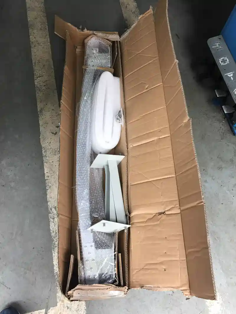

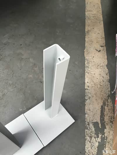

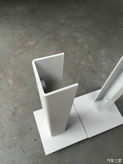

防撞梁是在某宝买的,销售最好的一家。大家有需要可以自己去看看。第一眼看到觉得还是非常不错的,非常重。个人还是十分满意的。

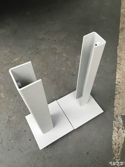

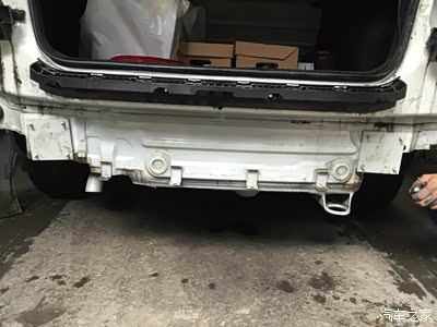

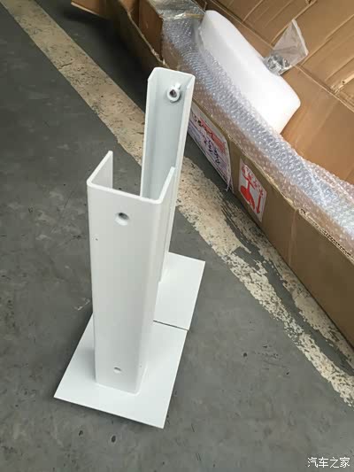

新捷达这个车,本来都很好。但是万恶的厂家简配,我们自己来加装。所以车上的空是打好了的。这两跟就是大梁的固定一边大一边小。也是因为车子洞的大小设计的。非常人性。先前还误会店家了。

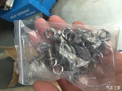

螺丝是配备齐了的,还有一副备用。可以体现卖家的贴心。因为我是决定到修理厂装。所以没有要工具。需要自装的朋友可以备注找卖家要的。

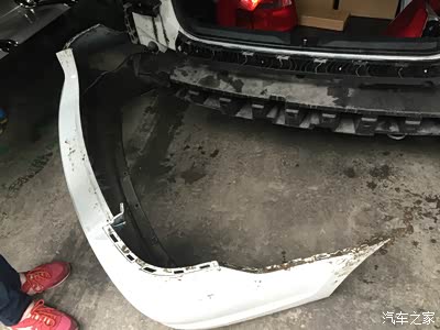

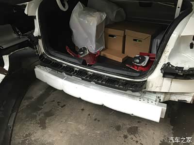

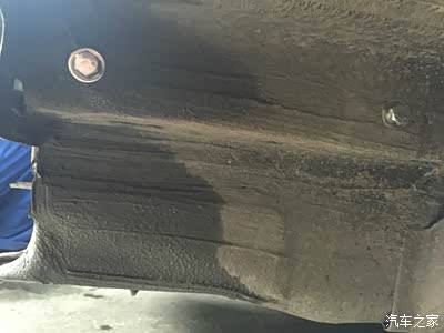

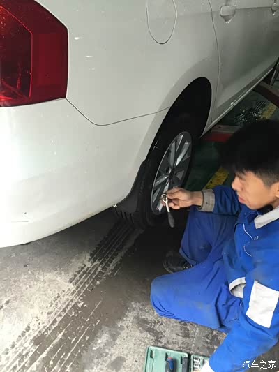

师傅在拆保险杠了。因为当时在学习师傅怎么拆杠,所以螺丝位子没有特写。网上都有视频大家可以学习。

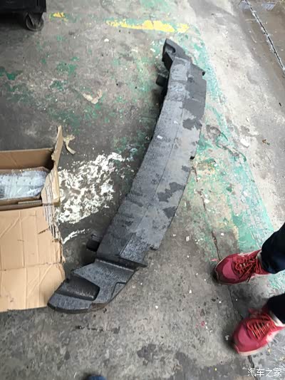

终于看到梦寐以求的“国际太空材质”的保险杠了
真心觉得,把人命当玩笑,也建议大家都换了。

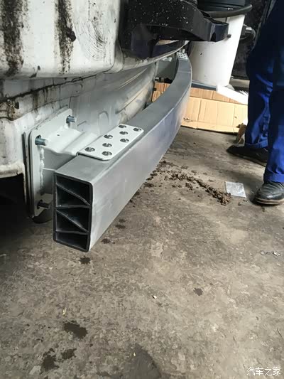

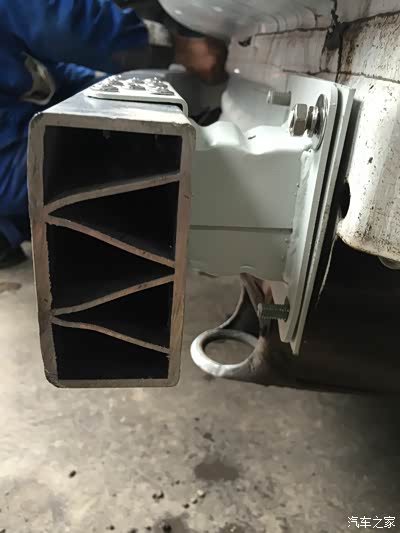

拆卸下来后,左右两边有对应的空,将固定梁放进去固定就好。
车上有孔,不需要单独打孔。直接固定。
自己感觉这个比原车配的真的要放心很多。

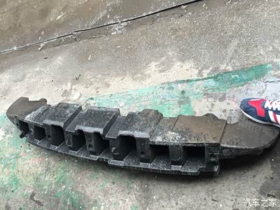

最后有一个泡沫,可能是防止抖动的时候有声音吧。也给装上了。
