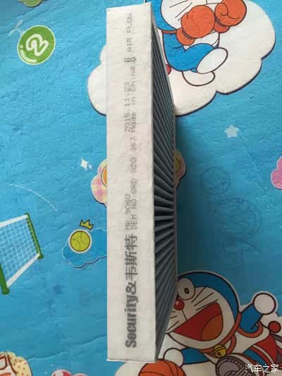

网上买的空调滤芯,前几天某东的活动,自营汽车用品300-150很合适,就入了几套备用
适用13款捷达
韦斯特 型号MK9060

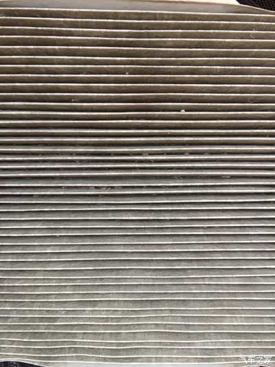

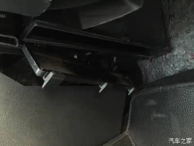

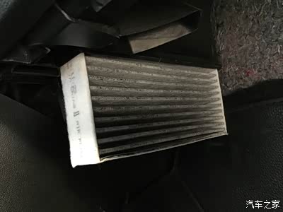

位置在副驾驶的手套箱下面,需要俯下身子就能看到了,由于我是个天然的胖子操作起来还真有点费劲打开盖子,取出旧的空调滤芯,一开盖子就掉出来几片树叶还有小的石子,可见有多脏了

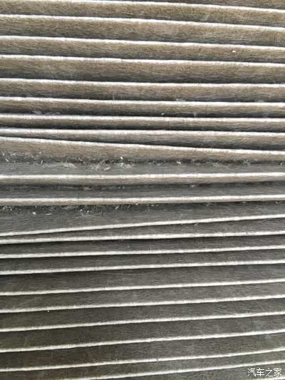

看下细节,还是很脏的
来个全景图

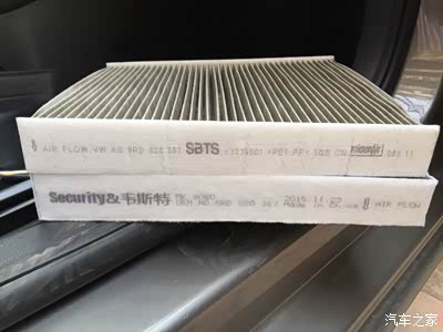

对比下,下面是我新买的,上面是里面拆出来的旧滤芯,大小基本一致
放入新的滤芯,注意箭头的方向朝左边(就是驾驶员那边),不要放反了
