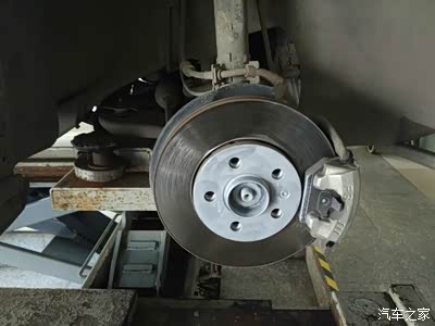

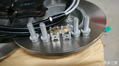

      平时工作很忙,趁着春节假期还没结束,跟大家汇报一下新捷达后轮鼓刹升级后轮碟刹的使用报告。想必很多车友都在纠结后碟刹要不要改,鼓刹跟碟刹到底有多大区别或者是改装以后有没有不匹配的地方,15款还可以升级吗,以及升级是否需要更换轴承?
1、要不要升级后碟刹?
      如果你只是因为觉得后轮鼓刹太丑了,那么没必要升级。升级后轮碟刹绝对不是因为美观,而且确确实实提升了刹车性能。
2、鼓刹和碟刹区别?

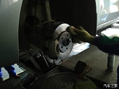

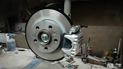

     升级后碟刹以后跟原车对比,刹车来得更快,点头现象减轻,自己感觉刹车距离缩短。因为我们不是专业人士,所以不能用权威数据进行对比,但是很多升级过的车友一致认为升级后碟刹绝对不是外观,刹车性能提升很多。
3、是否完美?

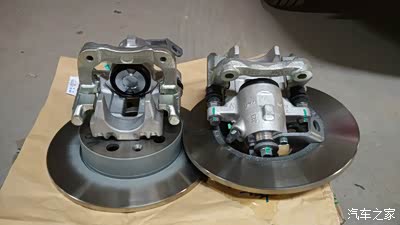

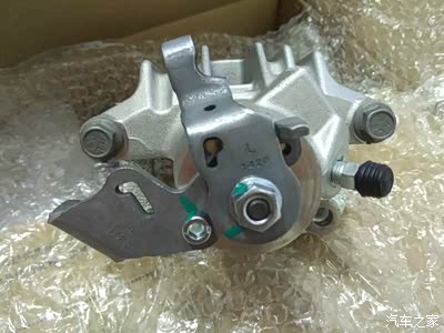

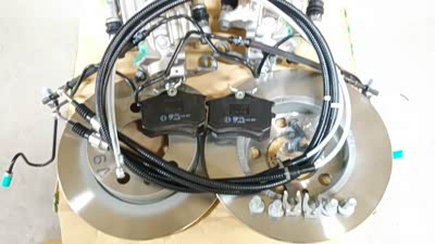

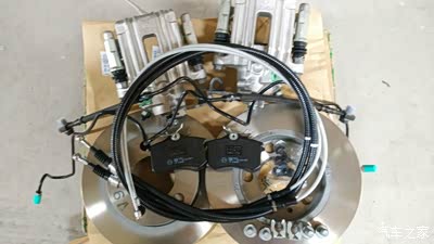

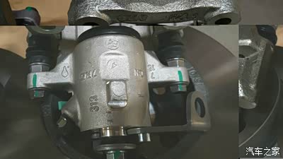

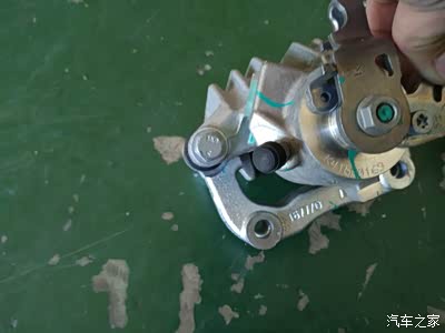

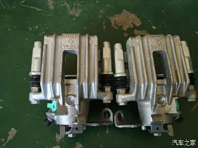

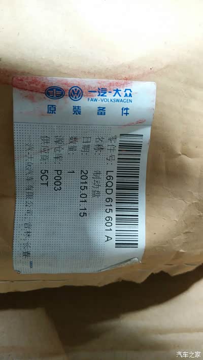

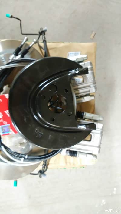

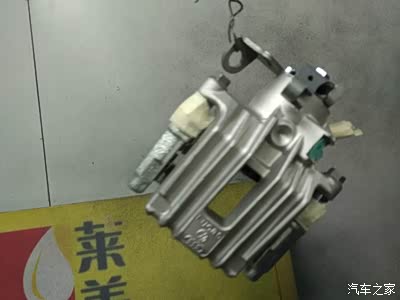

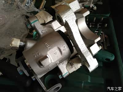

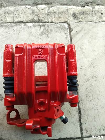

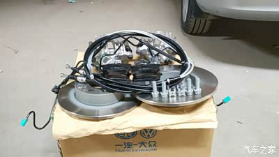

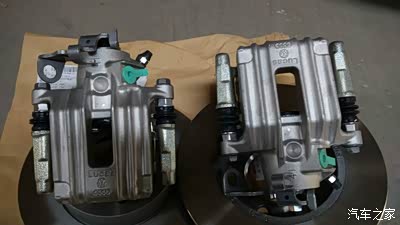

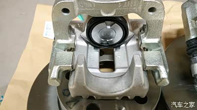

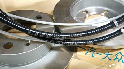

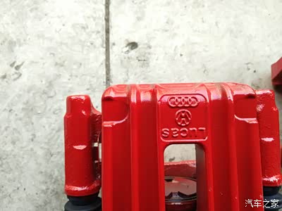

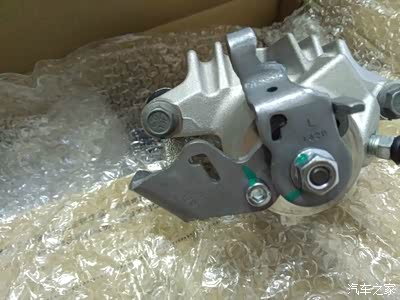

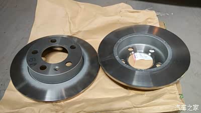

      我升级后轮碟刹使用的都是1.4t新捷达运动版原厂配件,完美匹配。新桑塔纳昕锐等车型配件通用。

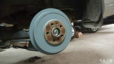

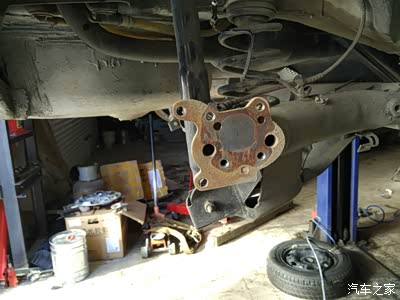

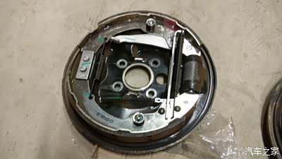

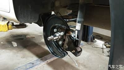

4、15款能否升级?

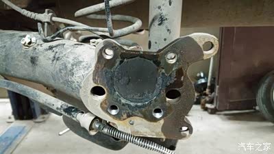

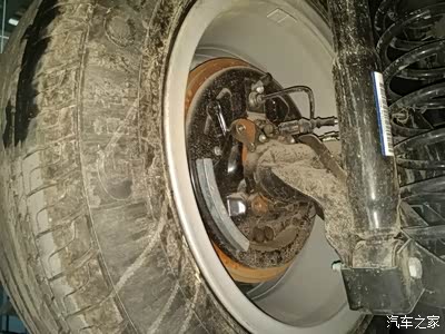

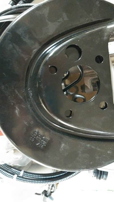

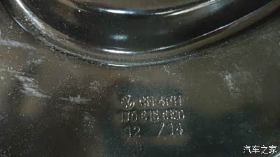

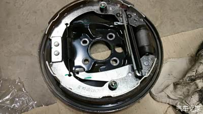

      目前15年9月份以后生产的部分车型简配了后桥羊角安装孔,对于简配安装孔的车型只能更换后桥以后升级后碟刹,会增加1200左右的成本。15年9月1日以后生产的部分车型可以直接安装,但是有部分车虽然有安装孔,但是安装孔没有加工完毕,安装的时候需要安装师傅用电转扩一下安装孔,否则专用螺丝无法安装。
15年9月1日以前生产的车型可以直接升级。在这里严重鄙视大众简配后轮碟刹羊角安装孔。

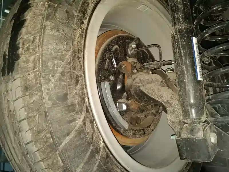

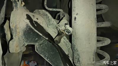

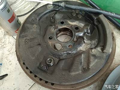

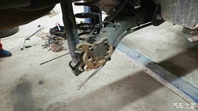

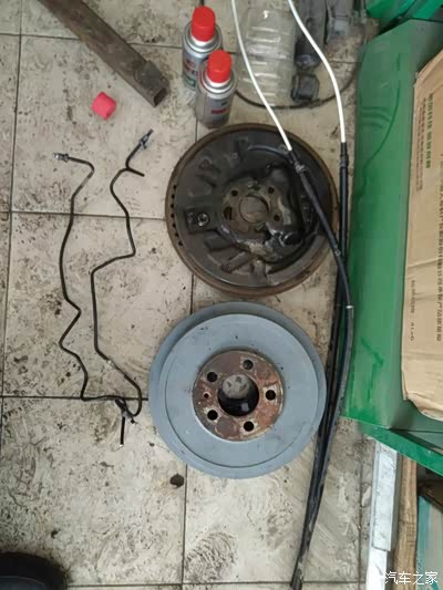

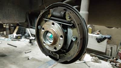

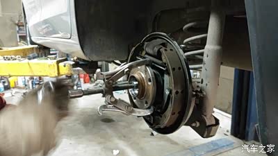

请看下图,只有后鼓刹背面有两个安装孔的车才可以升级后碟刹,安装孔一上一下,图中清洗可见。

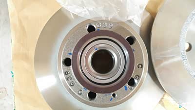

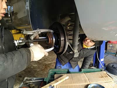

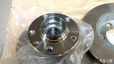

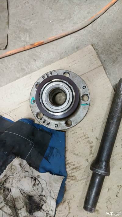

5、是否需要更换轴承?

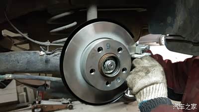

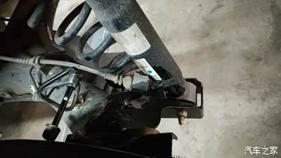

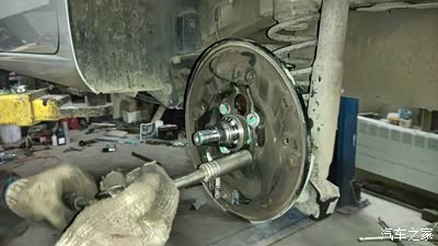

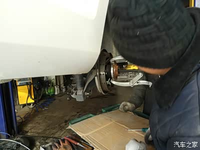

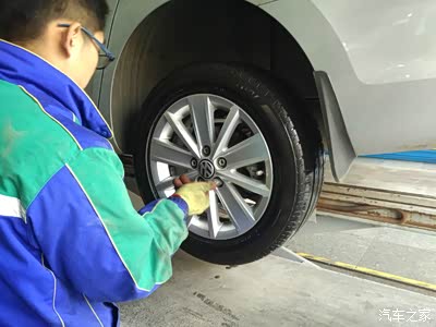

      由于新捷达后轮轴承跟polo、宝来 不同,polo和宝来后轮轴承拆卸多花螺母以后,可以直接用手取下,相对来说比较松;而新捷达新桑塔纳昕锐昕动的轴承非常紧,拆下螺母以后,需要用拉码拉下来,有经验的师傅拆卸下来的轴承保持架没坏,也就是说没有掉钢珠,把轴承底座安装回去以后可以继续使用,但是由于轴承结构设计的原因,拆卸以后就会受内伤。我的车升级的时候没换轴承,在行驶了四万公里以后轴承出现异响,所以在此建议车友升级后碟刹直接换新轴承。一汽大众维修要求,新捷达只要拆卸轴承就必须更换。
    总结:
       升级后碟刹还是非常有必要的,提升驾驶安全。前段时间我们本地车友一起试车,同样的新捷达,升级过后碟刹的车车速80的时候刹车一脚踩死,ASB就会立刻介入,从而达到最佳制动力,而没有升级的车型以同样的车速,刹车踩到底以后严重点头,会向前走一段时间abs才会介入。即升级完后轮碟刹的车急刹的时候abs介入时间比鼓刹早,刹车来得更快,点头减轻。

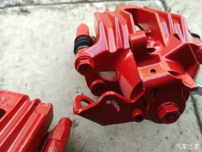

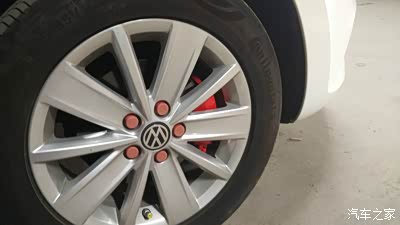

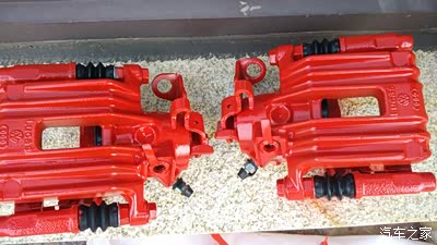

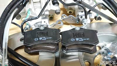

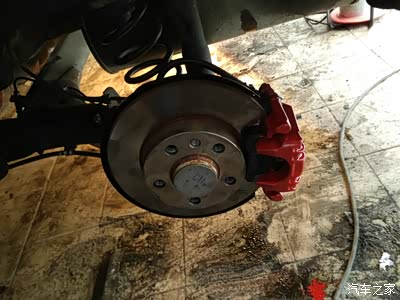

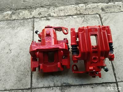

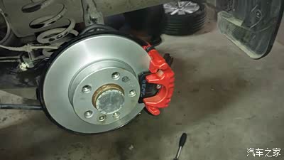

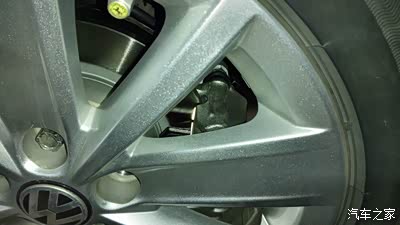

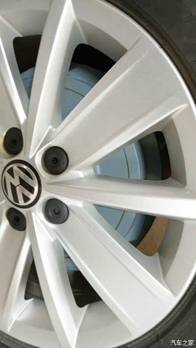

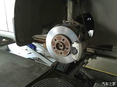

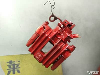

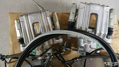

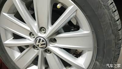

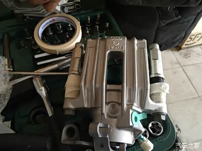

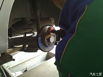

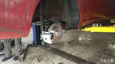

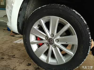

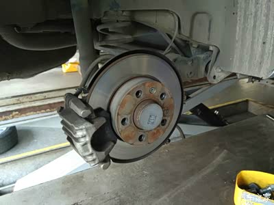

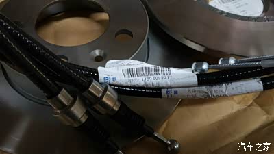

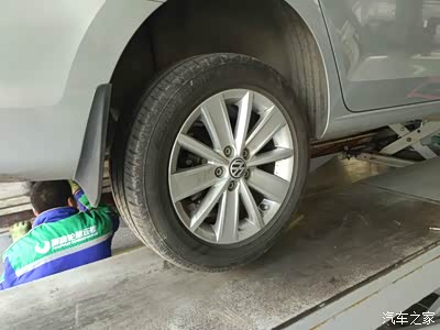

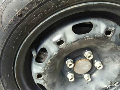

下面发一些本地车友升级后碟刹的安装图供车友欣赏,很多都是之前发过的,此次更新了铁圈乞丐版升级以后的照片。以前没看过的看一下,看过的就不要往下看了,费流量
