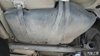

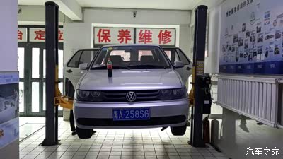

车升起来了 捷达油箱是特么塑料的?!大众也太抠了吧这玩意能安全么

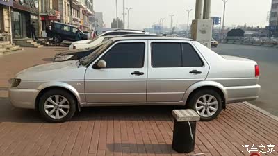

最后大功告成的效果 不翘了 高度正好

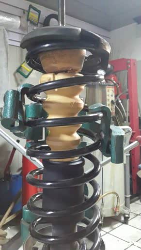

新的副厂缓冲挡块切开 可以看到中间孔径比较粗 套在避震器上固定不牢会上下窜动 产生异响
套半截缓冲挡块的方法
左边是副厂缓冲挡块 右边是原厂的 质量相差很多 可以看出来 副厂的孔径比原厂的粗 导致固定不牢
套半截缓冲挡块的防止满载塌屁股的方法

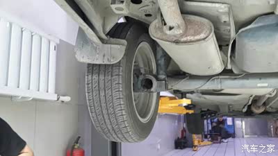

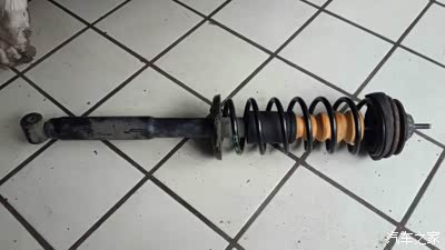

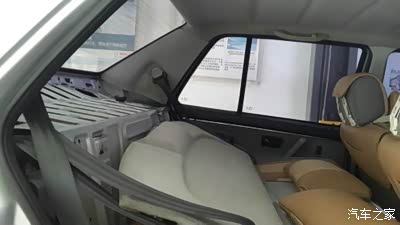

卸后减震要拆后座

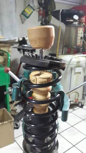

左边副厂 右边原厂 原厂的有两种样子 另一种原厂的样子跟左边副厂的一样

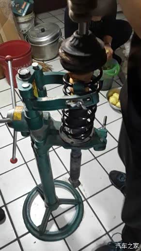

下橡胶座也有叫大花瓣的和弹簧座圈 上锈了 不过还能用
上架机 有点上歪了
