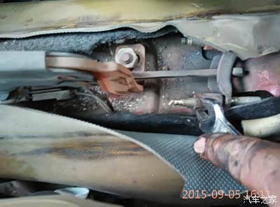

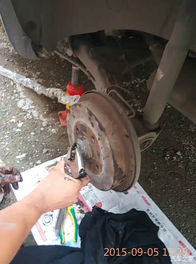

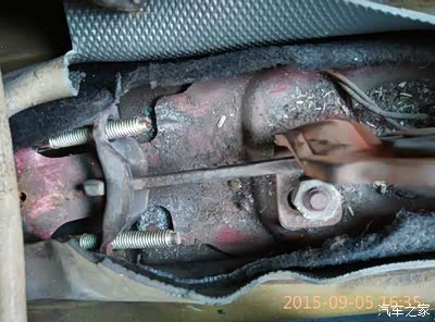

拆下手刹盖,就会看到这个,把两个螺丝拆下来,手刹线从车下面就能拉出来,
用10个开口拆

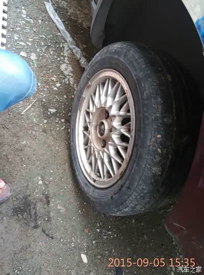

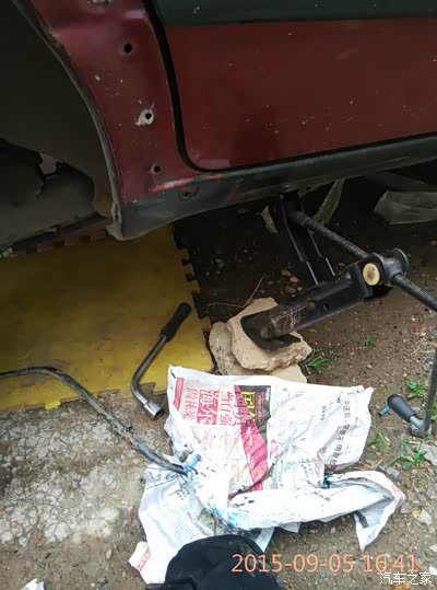

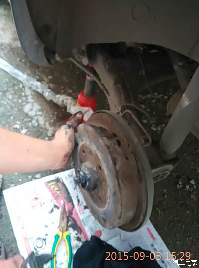

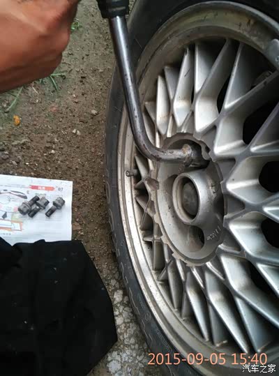

顶起车,这都会吧
,注意,一定要把前轮固定住,一点也不能动,要不很危险的,

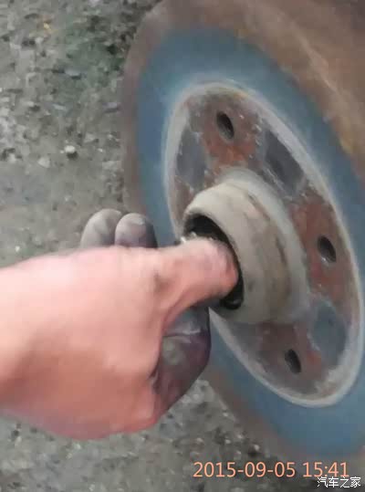

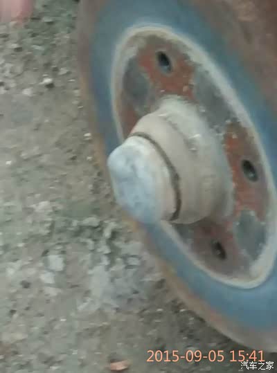

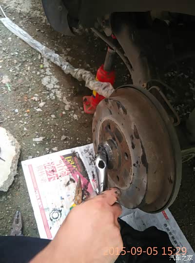

一字改锥撬开这个盖子,
如图,

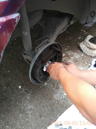

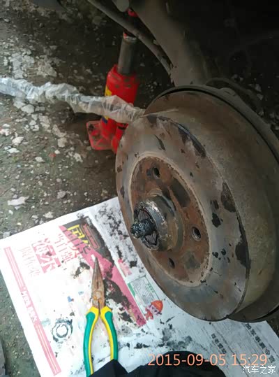

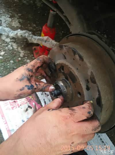

钳子拿出来,

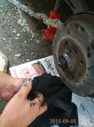

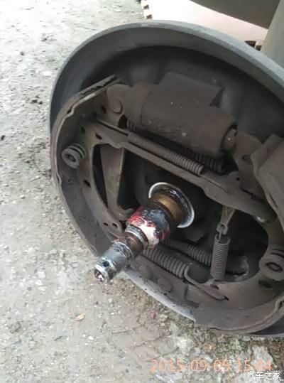

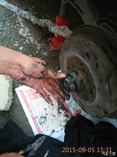

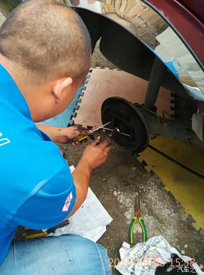

大活口板子拆下来这个螺丝,
如图

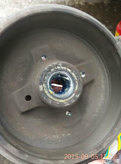

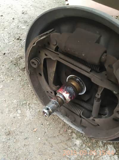

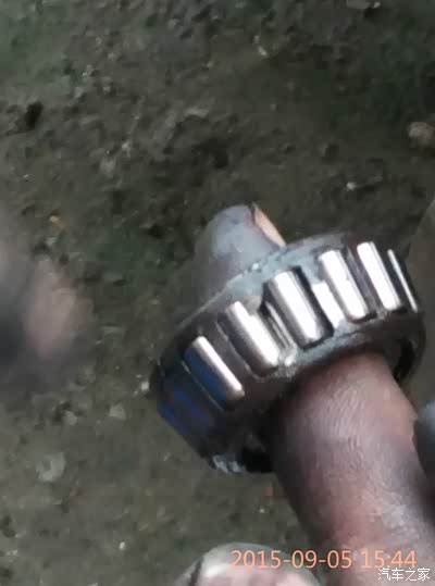

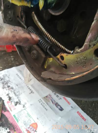

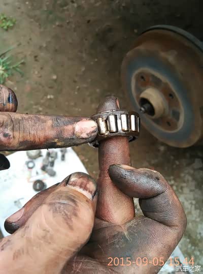

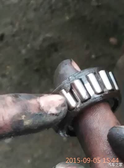

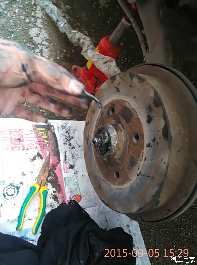

后轮过几天还要拆一次,看到没有,轴承坏了,中间断了,

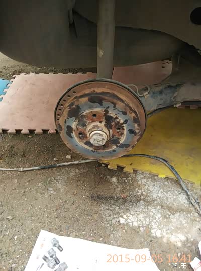

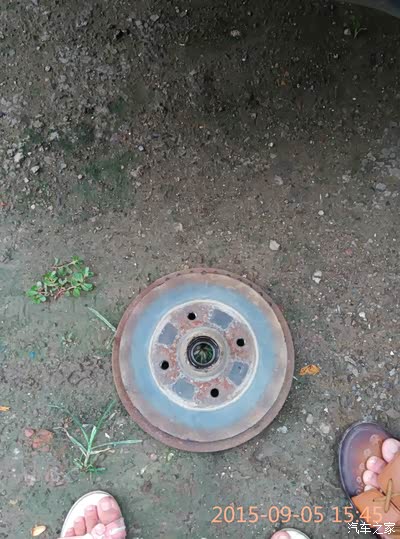

拆下

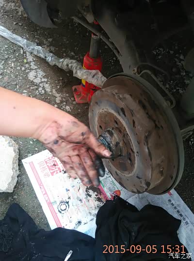

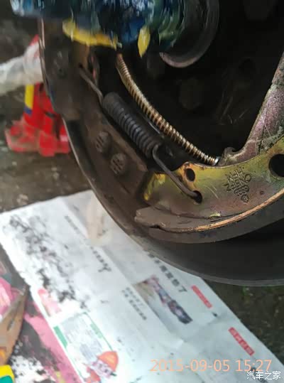

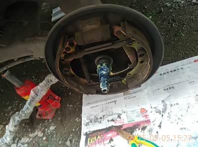

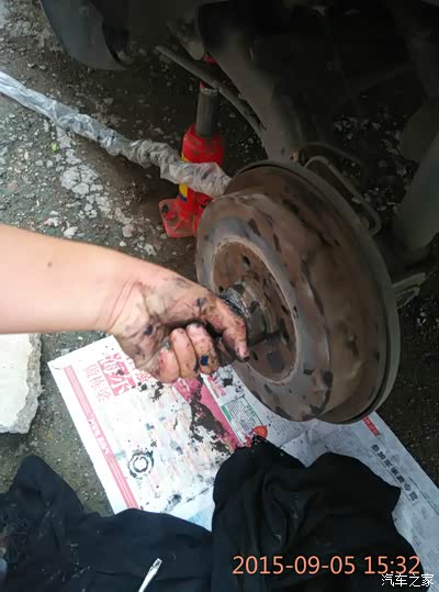

黄色新的那个就是手刹线,线头是个扣,卡住就行了,很好弄的,一看就会

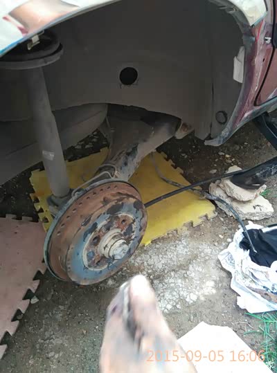

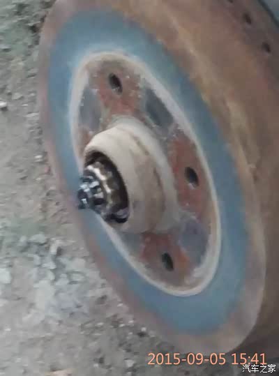

重新打上黄油,慢慢的安装,
螺丝上紧,但是不是太紧,力度要拿捏好,
插销子,这个一定一定不能忘记了,要不螺丝就会慢慢掉下来,轮子就会掉下来的,很危险的
一个车轮安好了,另一个也一样,

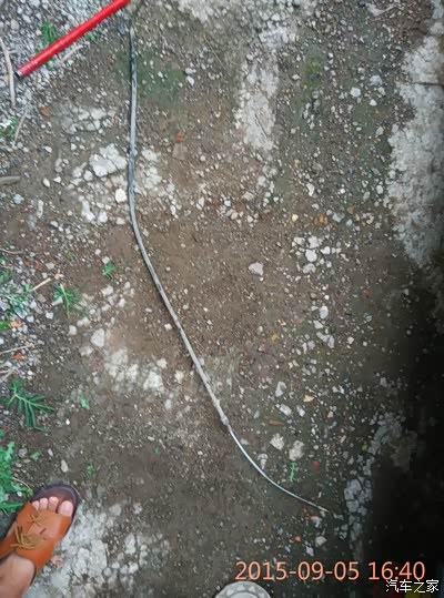

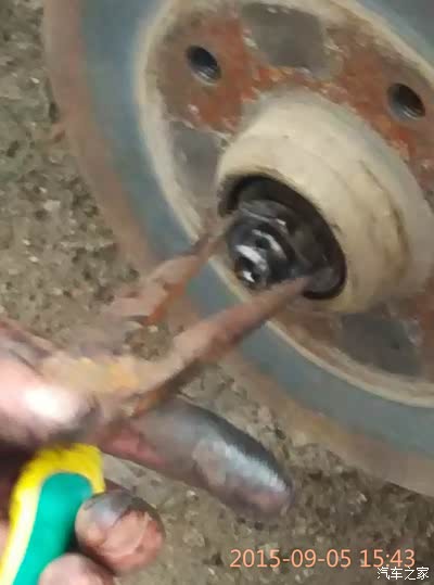

地上是拆下的旧手刹线,里面都锈死了,拉不动了

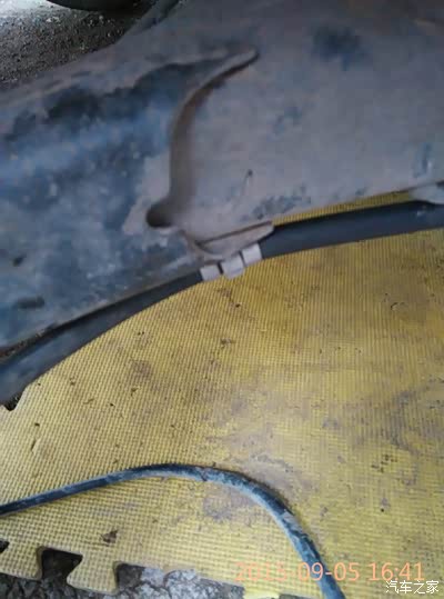

车下走线的样子没有拍,车下有两个卡子,原位安装就行了,
