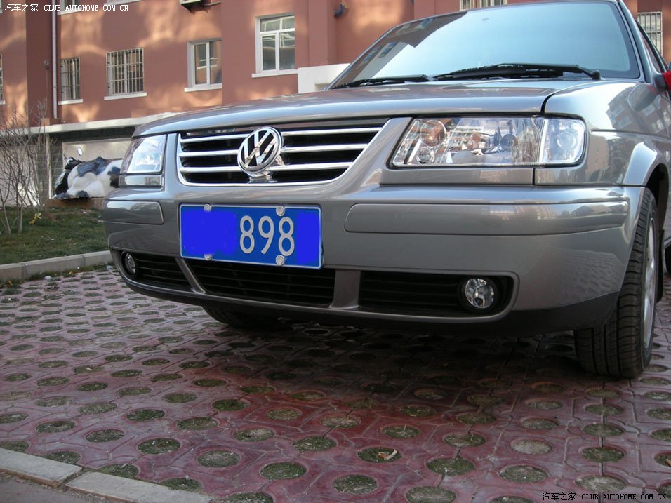

    2009年10月因工作需要买了捷达 2008款 GiF 前卫,至今已有五年四个月。在使用过程中一直比较满意,风风雨雨五载多,一直没把哥们放在半路
    新车照片
                                                       ??1801公里纪念

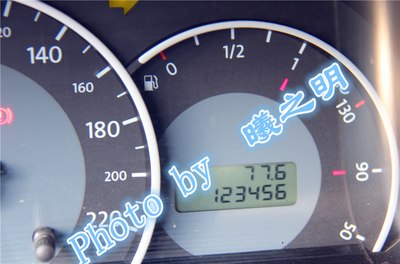

                                                行驶123456公里纪念
                                                      现在行驶里程

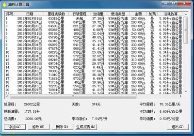

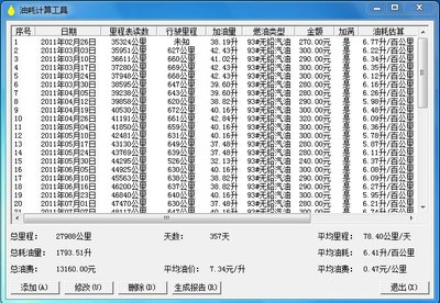

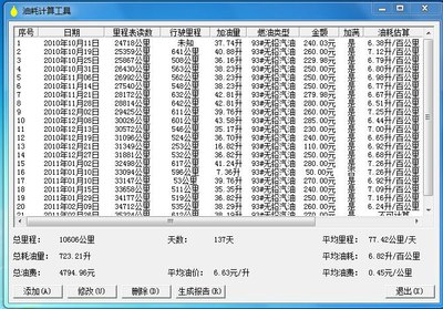

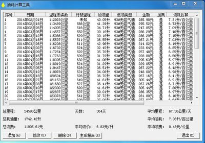

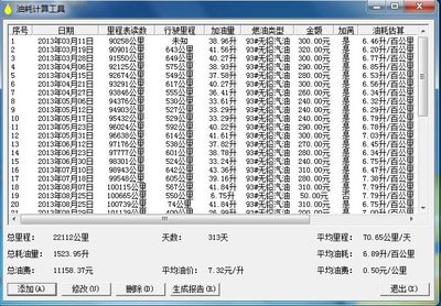

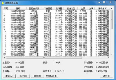

    五年多的加油数据:统计行驶里程137521公里,加油量9135.93升,平均油耗6.64升/100公里
 加油总消费:64389.21元,平均0.47元/公里,由于我行驶的路线大多是省级公路,故此我的达达油耗我
 感觉还是杠杠的!
    五年多累计六个加油记录截图,请各位看官品鉴。
                                    2009年10月——2010年10月
                                               2010年10月——2011年2月
                                        2011年2月——2012年2月
                                           2012年2月——2013年3月
                                               2013年3月——现在
        总体感觉车是一年比一年废油了,看每年的油耗可以一目了然,一则是车的各个部件在老化,二则
 是油路、节气门、进气道、喷油嘴一直没清洗过,今年准备好好洗洗,看油耗能不能下来。

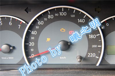

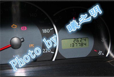

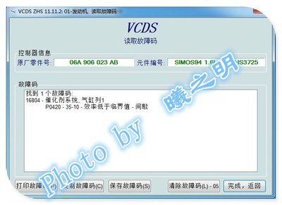

       6.发动机排放故障灯亮起,见上图,用5053检测,三元催化器间歇性故障,清除故障码,几个月还
亮,现在只有这么用着了。如果换的话太贵了3000多啊4S,他们建议先清洗下看看。但现在车的油耗没
上升,也没异味,过段时间再说;
                                                             清除故障码

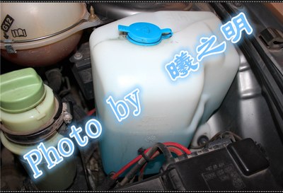

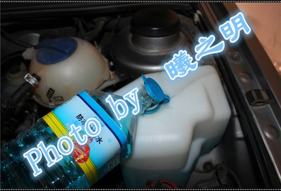

        平时玻璃水、防冻液、空气滤芯、空调滤芯都是自己换的,都是4S购买,一年一次没几个钱就没网
购。节气门是3万公里在4S店清洗的,现在将近14万公里了,该彻底洗洗了,今天打算大洗,无奈手里的
T30螺丝批把太长,节气门总成没拆下来,只是洗洗外面,但经5053检测,开度值为2.7,车开起来不顿
了,下次弄套合适工具大洗。下面奉上今天的保养清洗作业:

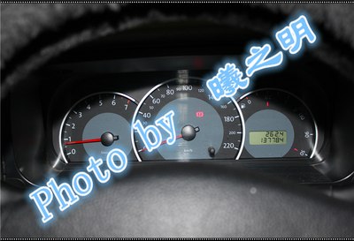

                                              现在行驶的公里数留念

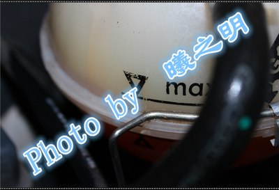

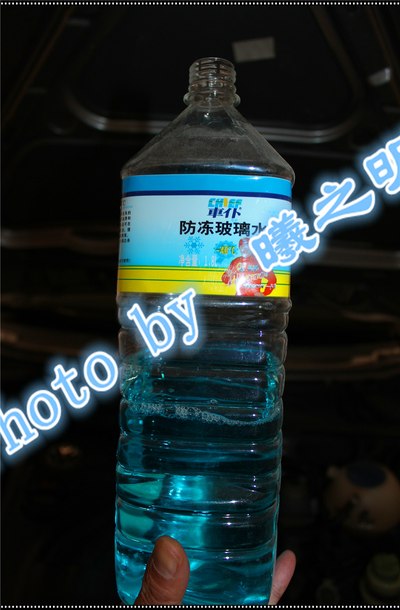

                                                           -40玻璃水
                                                         原厂防冻液
        玻璃水和防冻液都是准备今天添加的。
                                         还有点,反正检查了加满!

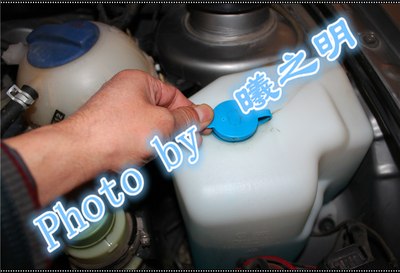

                                               打开玻璃水壶盖子
                                                            添加
                                                        还剩点
                                          检查防冻液,液面正好不用添加

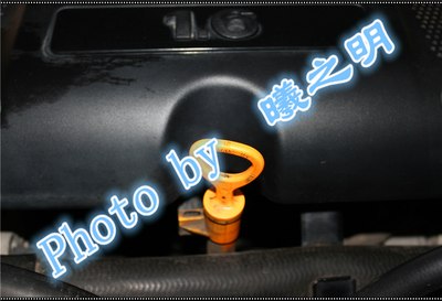

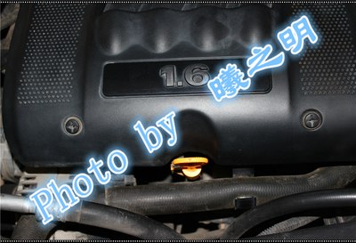

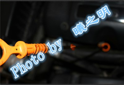

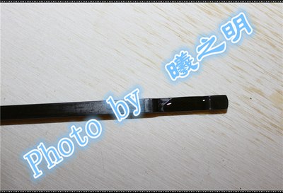

                                  检查机油,抽出油尺(黄色的
                                                油位正好,不用添加
                                                              插入

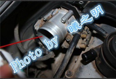

       下面准备清洗节气门

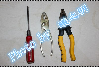

       1、维修工具
                                  底清洗的话还要T30螺丝批,照片没拍

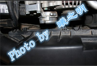

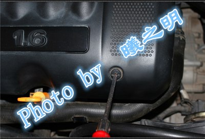

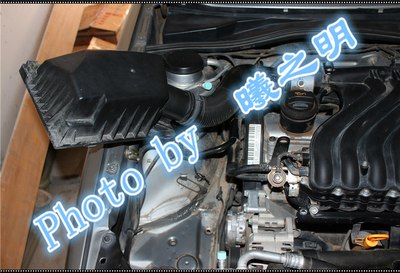

         2、拆下发动机上的塑料盖
                                          拧下四个图示螺丝即可拆下

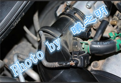

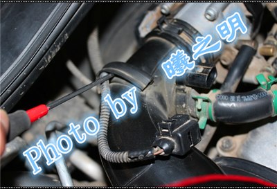

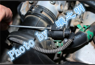

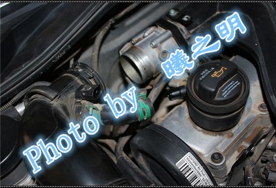

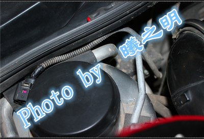

       3、拆下插头,用小螺丝刀翘一下就拔出来了
                                            拆下插头放在合适的位置

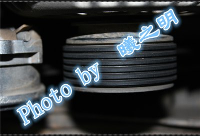

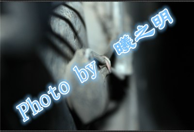

                                               检查发电机皮带
                                              还能用,过段时间再换,14万公里了

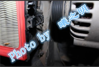

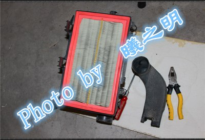

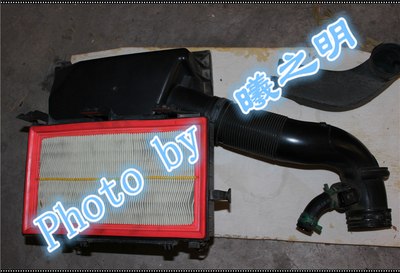

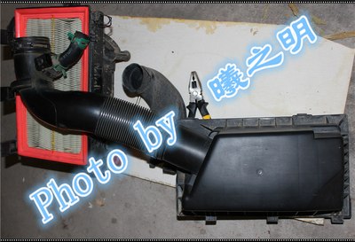

       4、拆空滤盒子(拆盒盖没拍)
                               拆掉两处皮筋空滤盒即可拆下

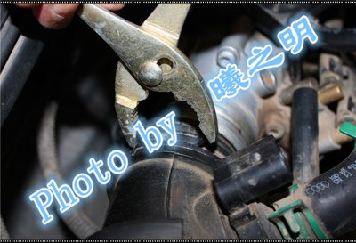

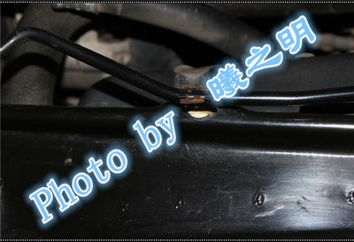

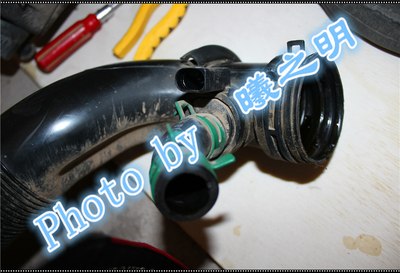

        5、拆进气导管

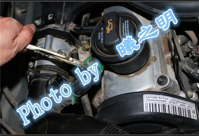

                                           用钳子夹住卡簧就能拆下

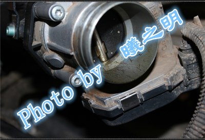

进气导管拆下的样子:

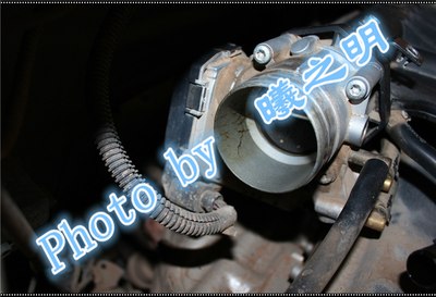

                                                              真脏!!

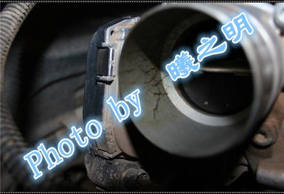

                                                         小合影

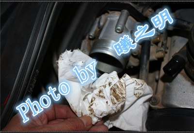

                                                   节气门,太脏了
擦拭清洗
清洗完逆顺序安装即可,把空滤盒一并擦拭干净。

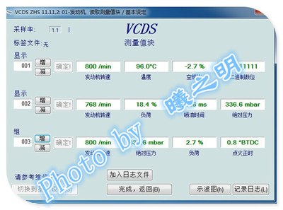

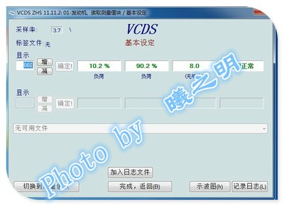

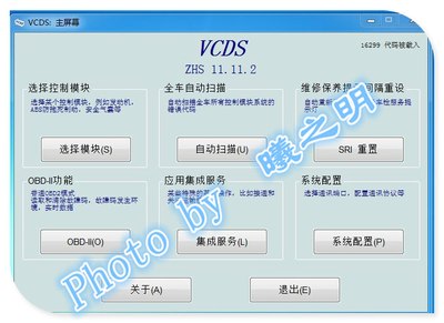

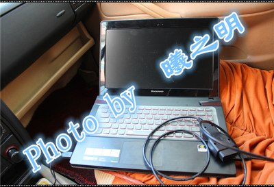

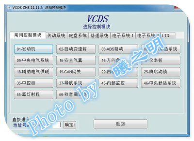

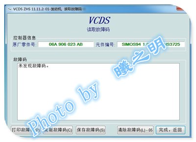

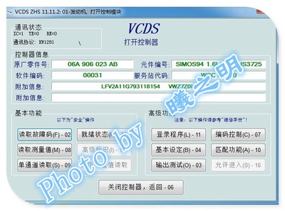

       6、节气门匹配
工具:联想Y400和5053数据线
注意:节气门匹配时水温必须达到90℃,必须关闭发动机
下面是匹配和读取数据图片
                                                     先清除故障码

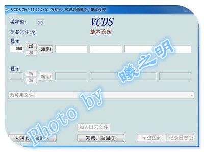

                                                    组号:060
                     点击确定开始匹配,节气门处有响声,大约30秒即可,退出软件
       重新启动发动机,检测节气门开度:
               003组负荷值为节气门开度值:2.7,满意!

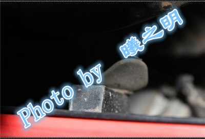

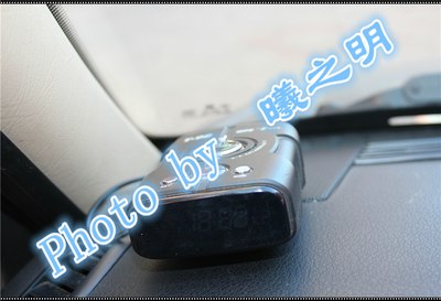

                     征服者游骑兵系列电子狗(十分好用,警察无视!!)

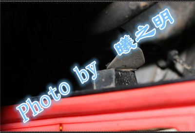

  发动机盖子支柱卡子(原为白塑料的,已经掰断)改装,用夹资料的钢夹子改的,十分好用!

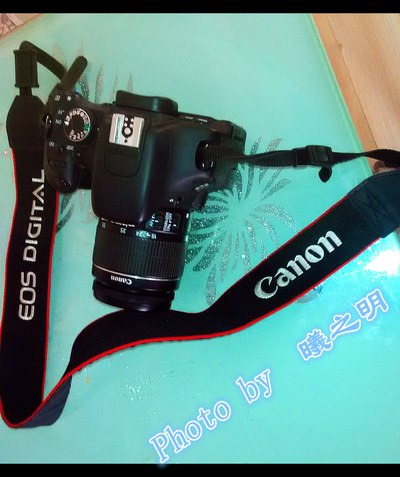

最后奉上本次作业功臣:佳能600D,镜头18-55
