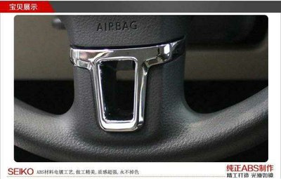

捷达车提出来有20多天了,行车时发现走直线时方向盘不正,(正常情况下方向盘亮片处应该位于时针六点整位置)我说的方向盘亮片就是这张图,大家应该都知道,但现在要位于大概时针六点半位置车才能走直线,感觉很别扭,请问大家注意你们的新捷达有这个问题吗,还是我个例,还有这种情况应该怎么解决呢!我虽然还没有认证但绝对不是黑捷达,只是正常心态看待问题,黑死全家!
