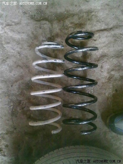

这是弹簧刚发来时拍的,这是前簧 ,我拿出来一看就错了,前面加粗,后面倒是一般的,不过不好意思说,都熟人,人家也没挣什么钱,就赚个手工费,4个簧工时60元,发货单号都让我看了,前面55一个,后面60一个,那就换上吧。
照片上不明显,实物一对比明显比原车的粗。
这是后簧,比原车的多一圈,前面的加高簧圈数一样,但是间距大了,哪位告诉 我这两种有什么区别?

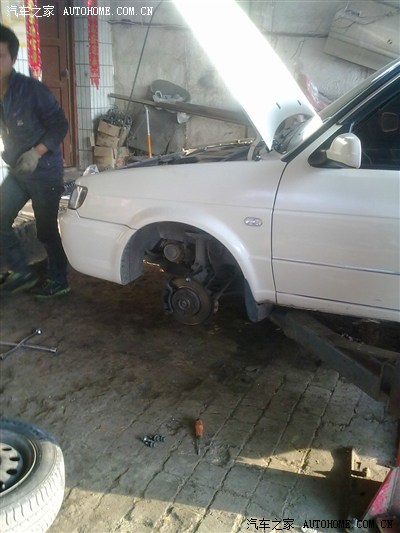

拆车轮

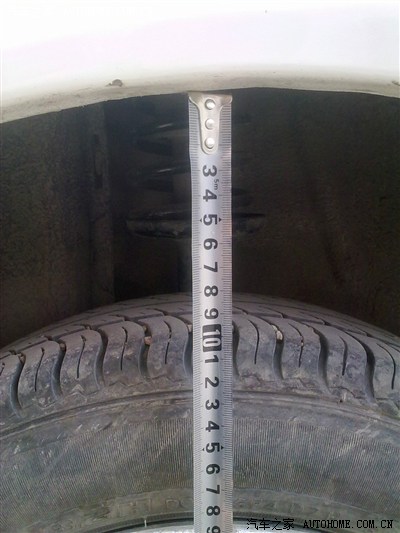

装好后的前车轮,角度 问题,尺子量的不是很准

换好后开了两天,感觉前面簧太粗,很硬,路面不平时震动很大,过坎很颠。而且由于前后加高的高度一样,但是前面簧硬后面软,车身重量一压后前面落的少后面落下的多就前高后低了,很难看,其实后面比前面高两公分左右比较合适,坐人后基本就平了,空车看着也不难看,于是几天后在网上又买了一对前面加高不加粗的簧给换上了。这是三个前簧比较图
请忽略那只破手套吧,1号是前面原车簧,3号是修理厂的加高加粗簧,由于用了一周左右,压下来了二三公分,看着和原车的高度差不多了,但由于硬所以装上去还是比较高的,2号是在网上买的加高不加粗簧。
