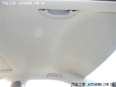

又是忙里偷闲,前几天我抽空把后排阅读灯装上了,算是又了去了新捷达的一个小小缺憾吧

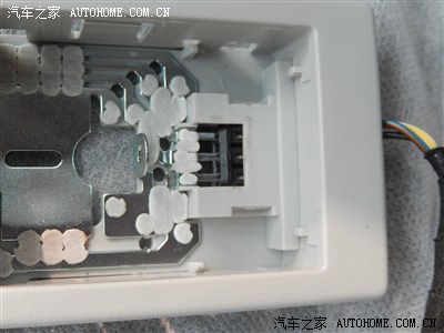

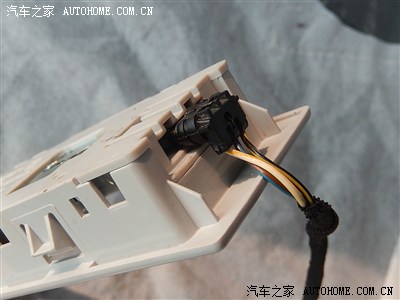

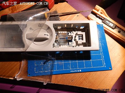

先网购一个POLO的正厂后阅读灯(质量重要!拒绝副厂!)

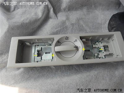

到货后忘记拍照了,我直接就把上面的两个卤素灯泡抠掉了,方便确认灯座正负极及LED灯的制作尺寸
阅读灯原配线插头太贵,自己翻箱倒柜,修改修改,配了一个
开工,开工啦

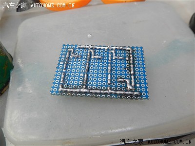

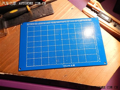

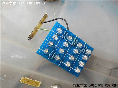

先准备一块洞洞板
按阅读灯尺寸裁剪

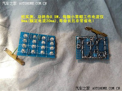

焊接过程略过,,,,因为工具材料都是现成的,算是“重抄旧业”,耗时不多,基本成型了
呵呵,手艺有点潮,没什么长进,好用就行
做一个灯座接柱,不求美观,但求实用
家里的电阻(270欧的)不够用了,只好从其它板子上拆下了几个继续发挥余热

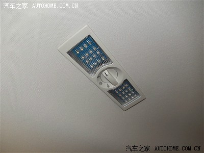

LED灯算是完工了,需要检测一下
着车时车上电压是14.1V
全亮!可以装车!

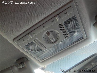

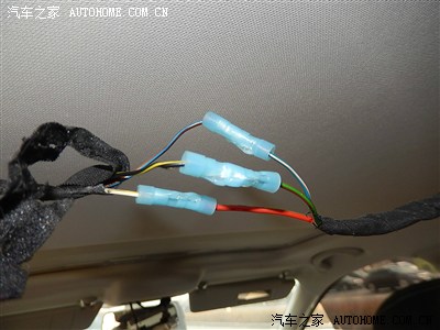

先从前排阅读灯处取电
经过确认后的三根阅读灯线定义
三线一股
免破线接线端子
与前阅读灯线并接

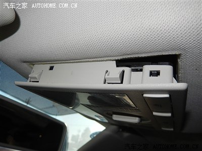

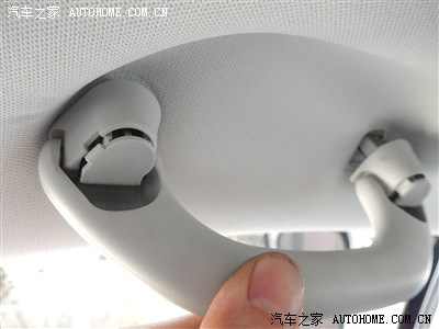

将顶棚边缘从车门密封条中翻出即可撬开顶棚,,,
走线进行中,,,
线已穿到后门,,,

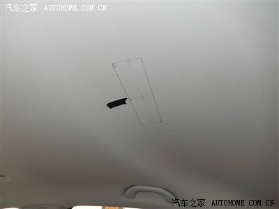

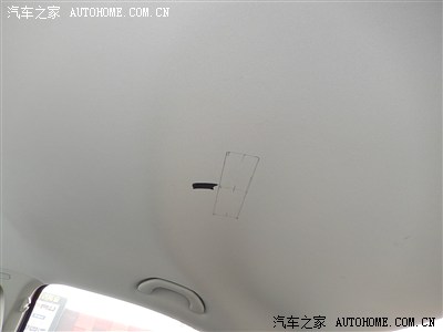

先找到后排中心线,,,
开口尺寸根据阅读灯尺寸确定,宁小勿大,否则没有后悔药
拆下左后车顶把手,方便穿线(多说一句,从左侧走线是因为左前无车顶把手,可以减小丁点工作量)

接线端子
接头需用胶布包好

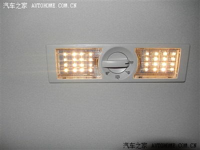

呵呵,合适,还算合适
暖白光,比正白光冷白光,看上去舒服,不刺眼
因位置原因,当后阅读灯开启时,车内后视镜是看不到的,并不影响驾驶
晚上拍的,实际没这么亮,光色呈暗黄色
