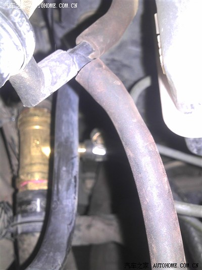

前几天车车换气很慢热车,10分钟还得跑好几公里才能换气,小循环也通就是回水慢有的说的是水泵有问题叶轮不行了。从论坛上看到有捷达车友用暖风进水改加热减压阀挺好,然后从TB买了一个4分三通两个19MM的宝塔头一个8MM的接头1个8MM的3通,然后漫长的等待4天到货 迫不及待的下午就动手装车
   千万不要在切断暖风进水之前打开膨胀壶不然你的防冻液就要漏光了    (个人经验)

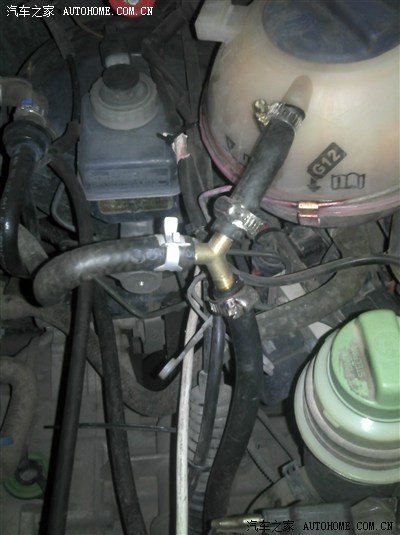

   把暖风出来的细管接到减压阀进口出口用三通和小循环出口接到膨胀壶上就可以了 大约一个小时基本完工】
   改完试车哈哈现在这个温度5分钟就能换气成功   哈哈  这次改装基本是成功的就看看过几天有没有漏的地方但愿完美
