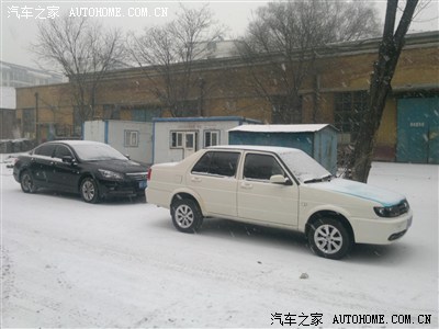

又是一个冬天 ,这么看着脚有点小,计划换一16的爆龟,会不会好点呢????

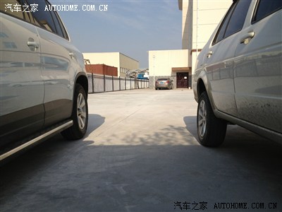

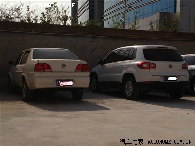

和同事的途观比较一下,比他还高,呵呵

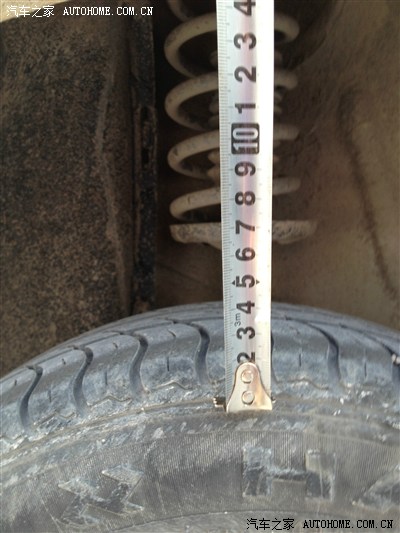

换装前簧后,加高100mm

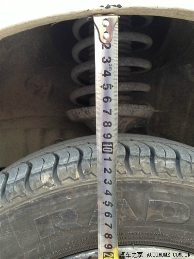

后簧即使焊掉了一圈,也还是比前面高了40mm,换装后140mm

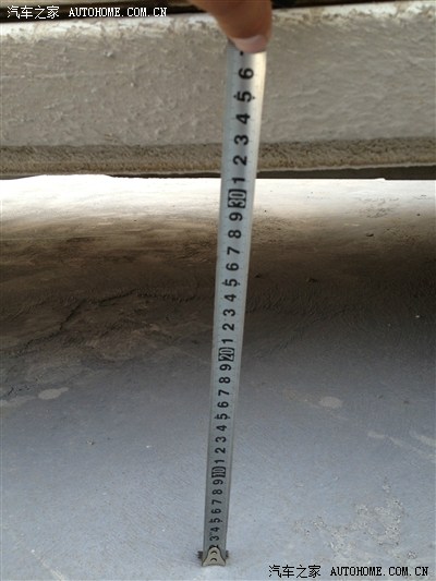

四根簧换装后,底盘加高到310mm

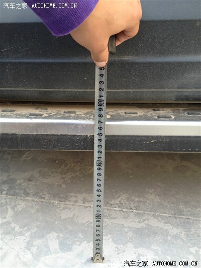

做个对比,同事的途观,加了踏板后离地间隙210mm
