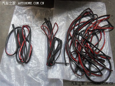

从左往右是:P型密封条。小D密封条。大D密封条。
D 20米:用于四门(靠近门的四周最外侧进行粘贴)/有的车门上有胶条的 也可以直接粘在门框的四周+尾箱的两侧和前端+C柱(后门关门的地方凹槽处)
D 8米:用于B柱(B柱既是前门和后门之间的那个铁杆,粘贴部位就是后门的最前端的凹槽处)+引擎的两侧和前端延伸至大灯上沿
P型 5米:用于四门的底边(粘贴的时候要留有1~2公分的下水口)+尾盖上端靠近后挡风玻璃的位置。

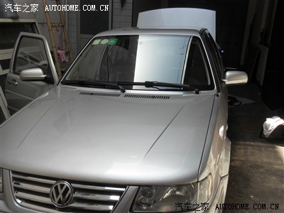

先上个改造前的全景图。老院子里,没风,不会影响粘贴。(请忽视车以外的DD)

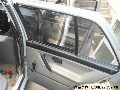

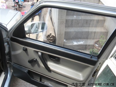

下面是未施工之前 (请忽视车以外的DD)
