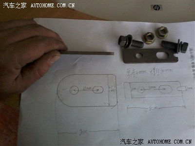

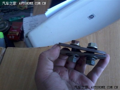

离合器改轻加长拨叉利器。
tym3228
0浏览 · 2013-02-07 23:06
这是我改轻离合器使用的方法,加长拨叉长度。但是必须注意,改装以前必须检查离合器是否分离彻底:试一试踩离合器踏板到三分之二位置是否顺利挂挡,能就可以改装,不能就必须排除故障再改装。
关键距离33MM,多了安装位置偏移,少了没有作用。
已经改了无数,没有不良后果,结合小压板对中心,捷达离合器和油门一样轻很简单。

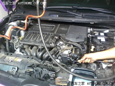

顺便给大家一个新年礼物,免拆洗清洗进气道积碳。

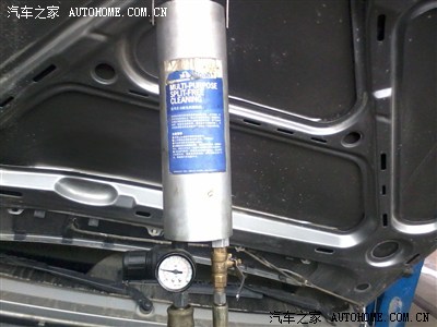

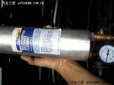

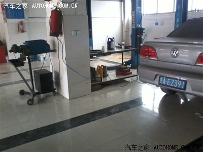

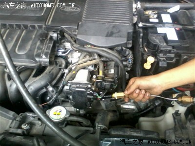

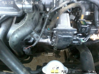

在一家有专业吊瓶的修理厂,用进气道清洗剂清洗,我用的是路邦SP-9清洗剂,效果很棒。
启动发动机怠速运转,把喷头雾化清洗剂喷进去,注意不能离开的,时刻注意怠速运转情况,有熄火现象证明流量太大,必须减流量。
雾化很重要。

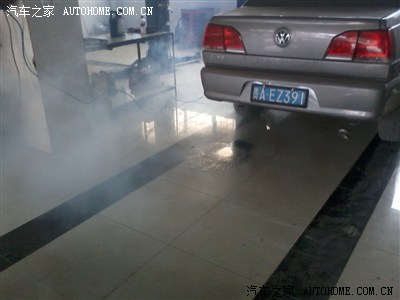

开始有烟雾出来了。

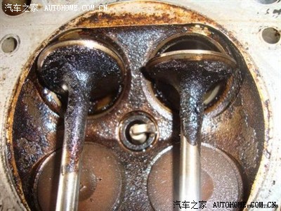

清洗12分钟以后有大量烟雾出来,地上喷出了大量黑色污垢。

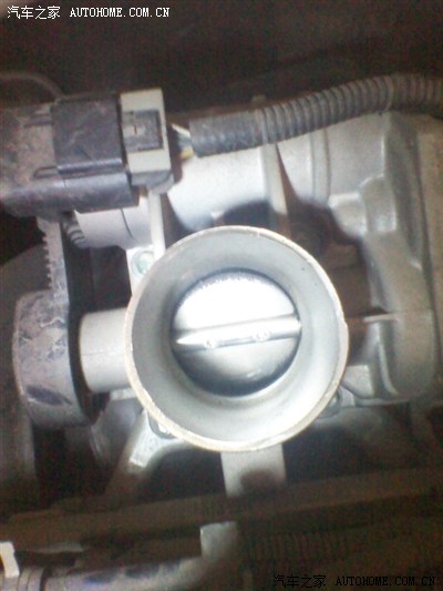

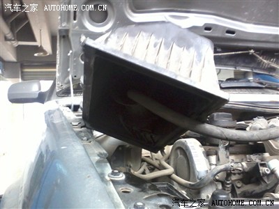

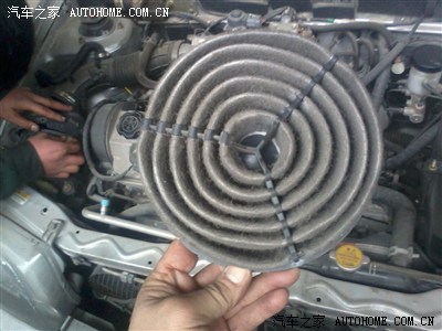

进气道积碳的罪魁祸首就是空气格过滤灰尘不行了,灰尘直接穿透进入发动机,和机油蒸汽结合产生油泥,油泥被熄火以后的气缸热量烘烤变成积碳。
