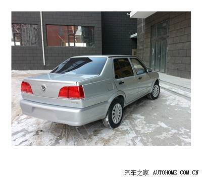

伙伴是我的第二台车,第一台伴随了我6年。但愿这台伙伴能陪伴我更长的时间。闲话不说了,各种试驾、各种纠结,反正在12年12月22日付款,开回了我的伙伴。
开了几天之后,就对伙伴的喇叭不满意了。由于对前一个车不太爱惜,所以在把伙伴接回家之前,我就对我自己有个要求,能不动的地方尽量不动。能自己干的活儿,尽量自己干。

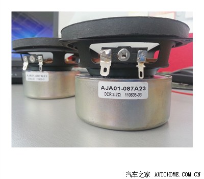

参考了坛子里有位朋友的无损升级,在元旦前下单,经过漫长等待,今天收到喇叭就开始干了。
像不像一对眼睛?很漂亮。

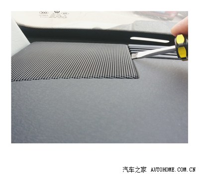

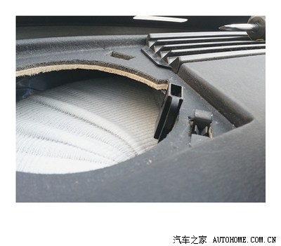

用一字螺丝刀轻轻一撬就出来。
换地方再撬一下就起来了。

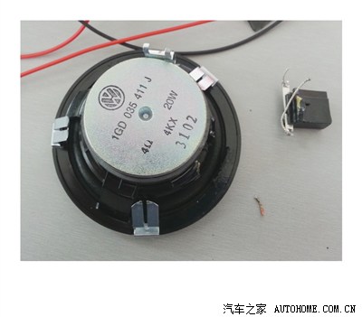

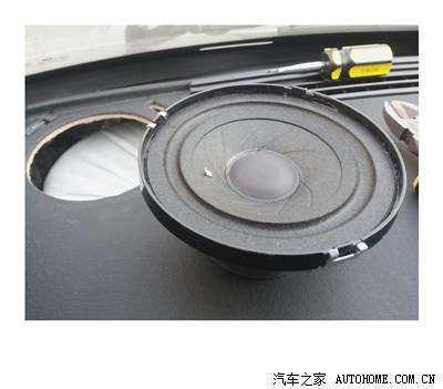

原车喇叭是暴力拆下来的,把上面3个亮晶晶的卡片掰弯就能拿出来了。可能有无损的拆法,不过我已经铁了心要换掉原车喇叭,所以没有多研究。
原车是用卡槽连接的,而且线特短,最多就到这儿。没办法,又把喇叭拿上楼,进行二次改装。
继续暴力把卡槽剪下来。

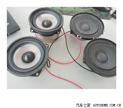

这是原车喇叭拆下来的合影。比原车的做工、重量好很多,明显不是一个重量级。

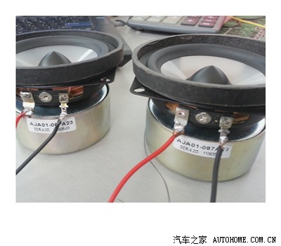

把旧喇叭的卡槽装到新喇叭上,这是往车上装的样子,乱糟糟的中控台。
来张细节。
两边都接上,开始测试。

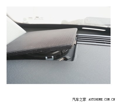

之后把喇叭放进去。下面很鼓,我没上自攻螺丝。直接把盖板用力扣上去。不会晃。
这是装完之后的效果。
说一下改装效果。这个喇叭做工用料实在。但是可能我的运气不好,有一个喇叭音色非常好,另一个就差些。在加大音量的时候,另一个会有些失真,特别是用低音碟试音,比较明显,我跟2个同事都是一耳朵就能听出来。问了老板,也不知道怎么回事,说他发货之前测试过没问题。给我退了20块钱了事。反正捷达的隔音也不好,在不大规模折腾的情况下,够用了。起码比原车的强很多。另外感觉这个喇叭不太好推,原车cd,音量开得比较高。
