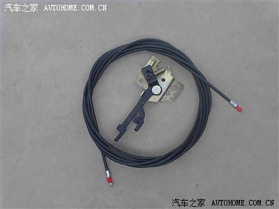

08年2月份的伙伴,配置不高,没有车内后备箱开启功能,平时用起来确实很难很麻烦,主要是麻烦。熄火——把钥匙——开后备箱——打火。一直以来就想改一下,但是对自己的动手能力比较怀疑,知道看了论坛内一位tx的作业后,便开始信心满满了。通x宝买来拉线就开始作业了,由于是自己动手加拍照,所以一些过程是没有的了,但是会给tx们详细的做文字介绍的。废话少说了,详细给各位说一下了,下面开始上图:
x宝上买的,加快递费一共30.98元,哈哈。看着还不错呢,不过拉手上的标志是奇瑞的,这个不是啥毛病。

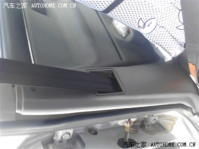

拆下B柱上的护板,上边一颗螺丝钉,下边前后各一个螺丝钉,一共三颗。可千万不要硬掰。这个不用完全拆下来,因为拆安全带比较麻烦的。

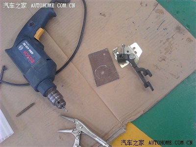

这个是所需要的工具了,一把电钻,主要给这块铁皮和B柱上钻孔用的。一把钳子为了安全的钳住铁皮,防止打孔的时候伤害的手,毕竟安全第一啦。一块铁皮,为了增加B柱护板的结实,后面会有图显示安装的位置。下面的工作就是根据拉手上螺丝空的位置钻孔了。因为是自己动手加拍照,所以就没有钻孔时的照片了。
