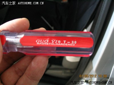

有段时间了,正驾驶位车门玻璃下降时抖动。前几天买了拆门板螺丝用的T-30螺丝刀后,今天早出1.5小时。

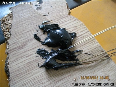

然后去单位锅炉房搞些黑色润滑脂来。

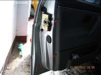

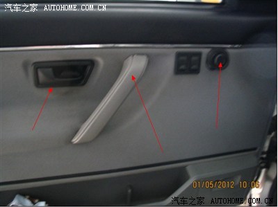

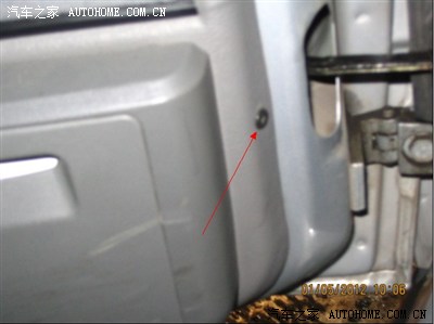

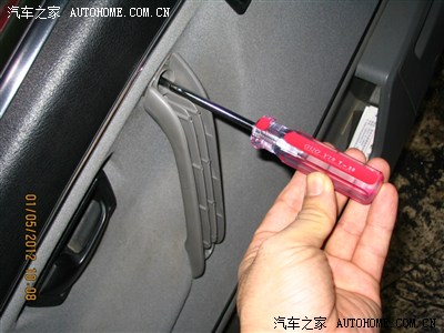

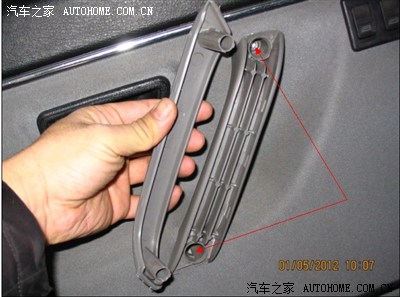

箭头所指为取下门板时,需要注意的地方:

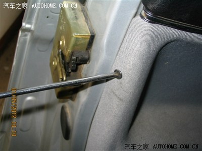

这里有个螺丝:
下图中有两只:

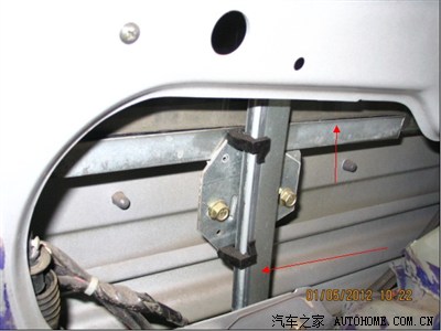

打开门板后,有这两个地方可能产生玻璃抖动,我的车原因是导轨里面的槽缺少润滑而产生的抖动,需要注意的是导轨从上到下有20CM,最好用手指将润滑脂全部涂上。

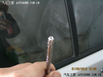

捷达车的这两只螺丝需要T 30 内6角 才能解开:

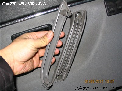

十字螺丝:

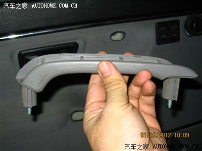

门把手取下:
T30 内6角:
黑色润滑脂:

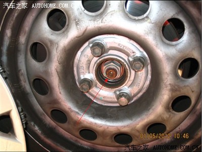

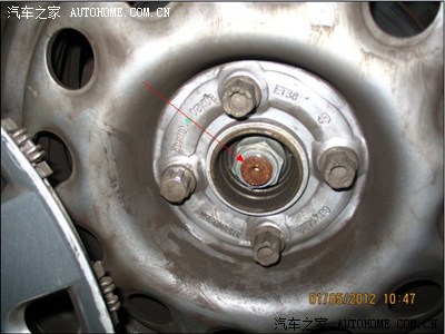

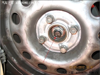

车前轮箭头处涂了润滑脂:

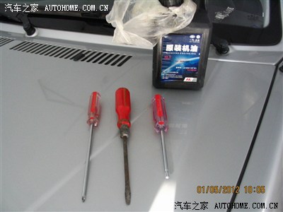

工具:

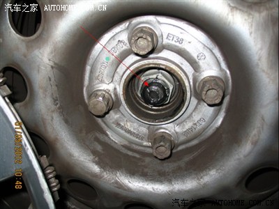

原车这里是上锈的:
涂完后是这样的:
