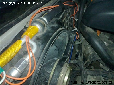

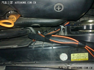

之前看到过达友们提出给热敏开关加装继电器,可以保证热敏开关低带触点不烧,动了心,今天有时间,安装上了,不多说了上图片
左侧的为风扇继电器,右侧的是以前加的远近光同时亮的断电器
线是这么走的,断的是风扇上的蓝线,蓝线上级接口连线为红白色,没有断原车线
黄色的软管是液化气管做的,用刀割成镙旋状,起到线不与金属直接接触防止磨破,还可以把线放里面起到固定的作用。
