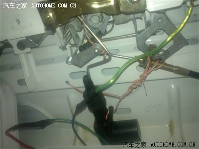

这是初步定型时的样子,还是有线固定的

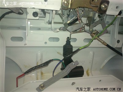

这是后期正式完成后的样子,立正了很多,多了个支架,三角型固定,很牢固

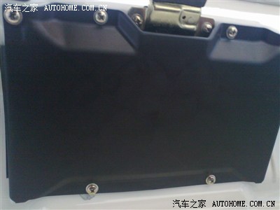

这是完成后,全部安装完毕的样子,看不出来里面的变化,十分成功,改的达友们千万要注意,一定要先安装一个简单的机械开启后备箱的装置,不然如果不成功的话扣上后备箱就后悔不及了,呵呵,我的已经取消在外部开启后备箱的功能,比原来防盗性增强了一步。
