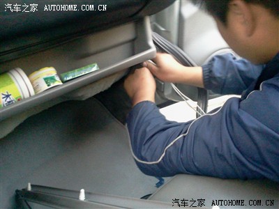

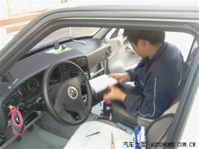

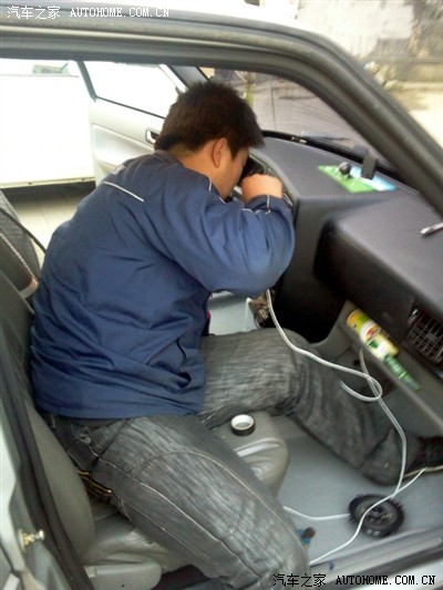

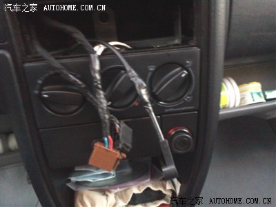

1、拆下机头,小师傅动作很麻利,经验丰富;
2、拆线;

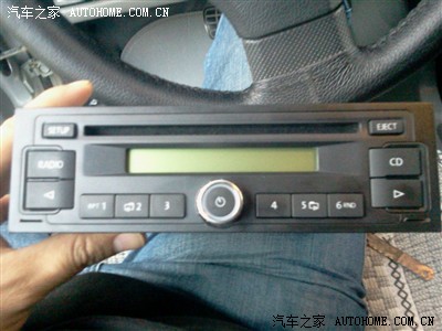

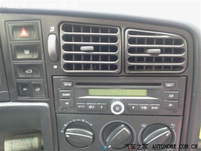

3、机头特写,原厂4声道CD机,不用加功放;
4、把音响线加装后分别缠好,要先试一下喇叭,好用后再安装;

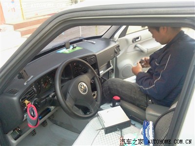

5、调试喇叭好用后在隐蔽处走线;
6、在隐蔽处走线,先锋原厂线,共两根;

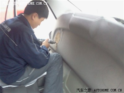

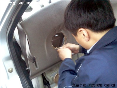

7、后箱板钻眼,先划好位置,然后开工;
8、音响安装位置,最后处理四周;

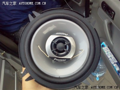

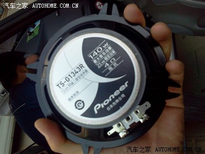

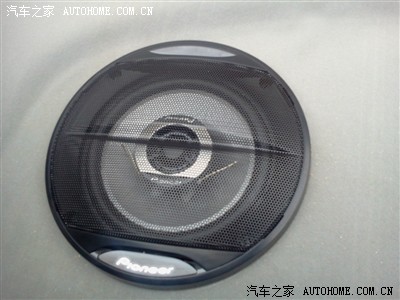

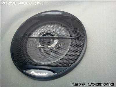

9、先锋正品5寸同轴喇叭,越南制造,效果不错,如果加装6寸,效果会更好,因本人非发烧友,以够用为标准;
10、喇叭特写;

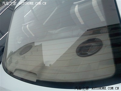

11、加装后效果,很简约的音响;
12、再来张特写;

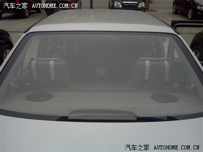

13、加装后的整体效果;
14、正后方效果;

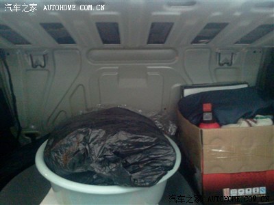

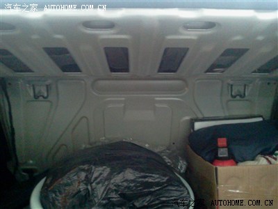

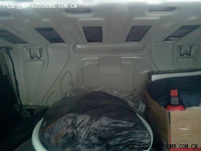

15、加装音响后,后备箱毫无影响,不但看不到音响,连音响线都看不到;
16、后备箱有点乱,不好意思了,再来一张;

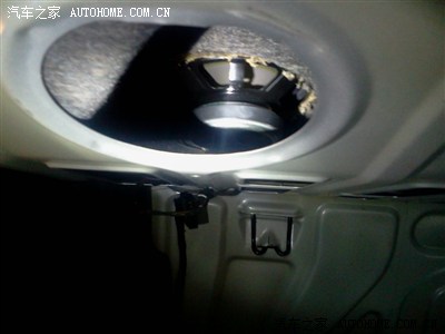

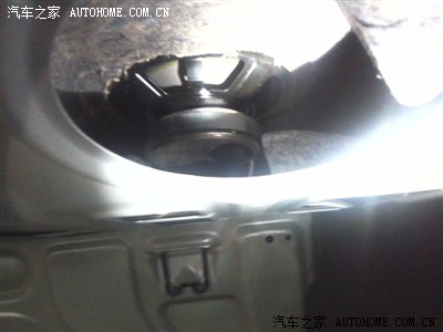

17、后备箱细节处-右侧喇叭。所有线都在后备箱上板里侧;
18、后备箱细节处-左侧喇叭。今天阴天,用手电筒照着拍的照,效果一般,请各位包涵;
19、音响在原车预留的铁皮窟窿里侧,也就是靠近后座的一方;
