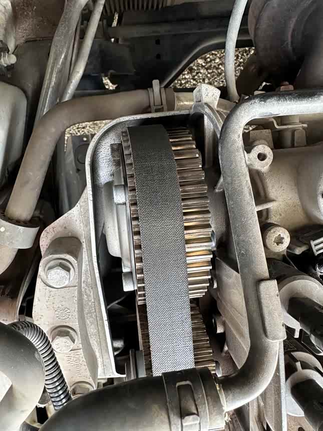

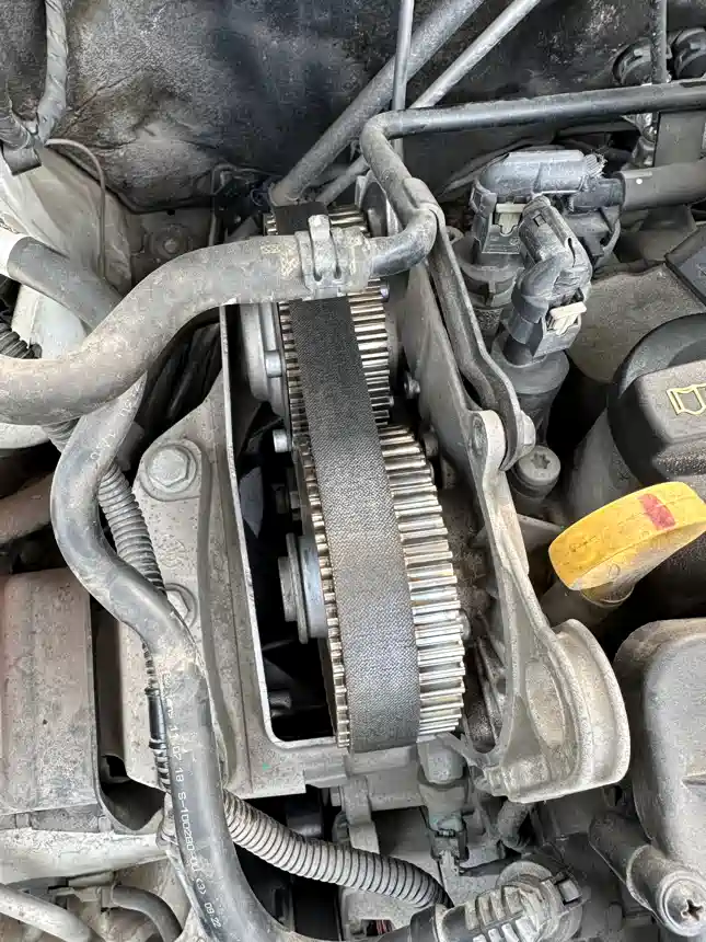

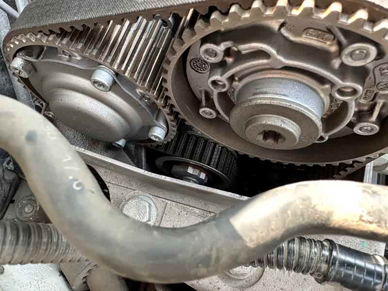

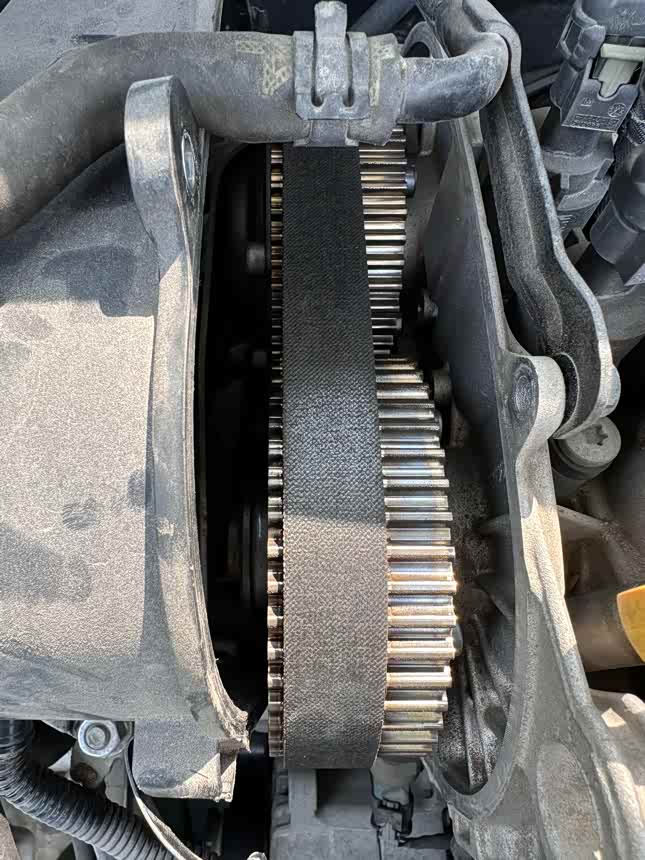

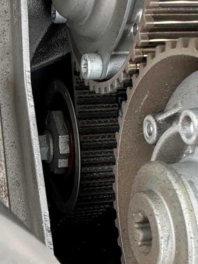

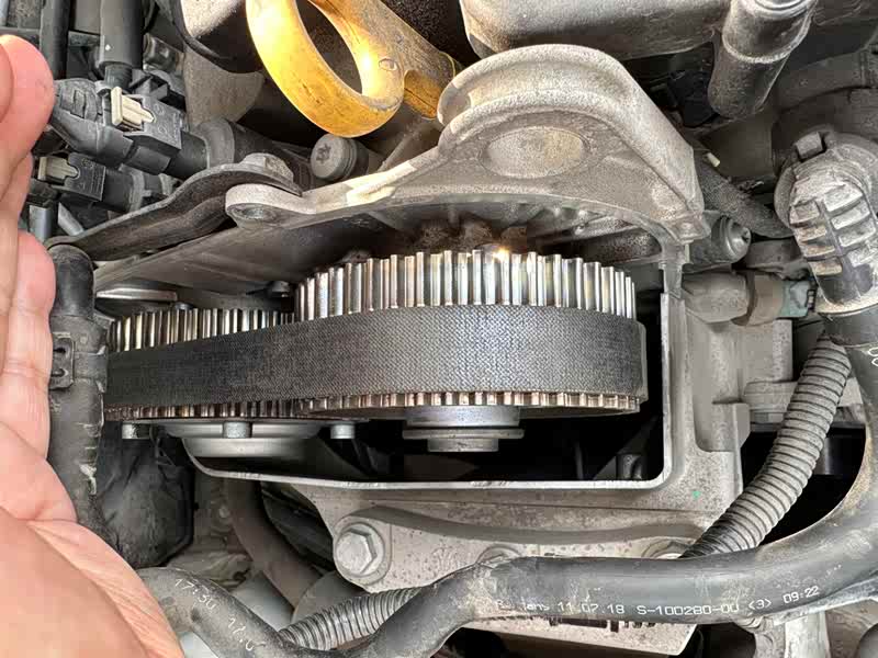

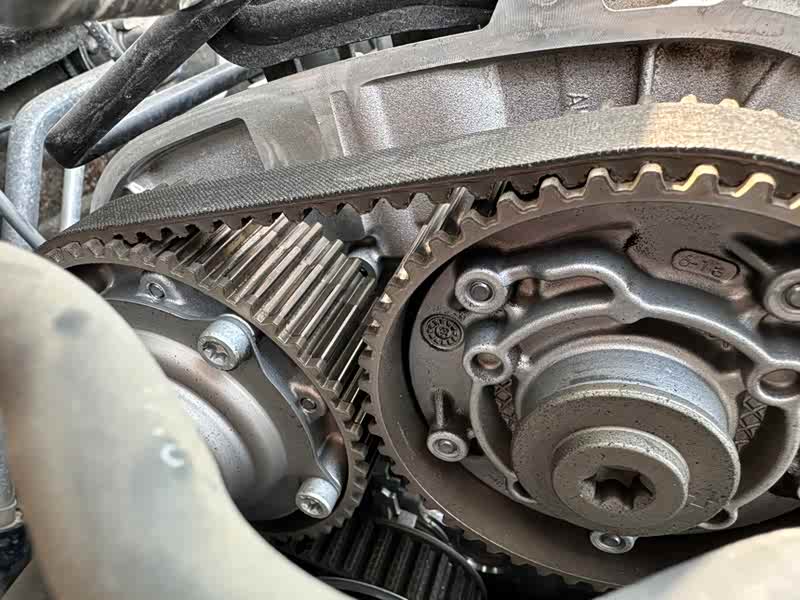

请问各位大神,正时皮带这个样子要不要更换呢?6年11万公里了

11万公里应该要进行更换了,皮带会随着时间老化的,换了后跑高速更放心。如果不换皮带断了气门肯定会顶弯,花大价钱去修,得不偿失。

至少还有个2,3万

规定八万更换,11万可以换了。

这个正时皮带看着应该已经有小口子了,应该去更换了,因为如果发生正时皮带断裂会对车辆造成很严重的问题,所以还是及时更换吧。

看下使用说明书,有明确规定.

还是建议按说明书来。万一断了,费用不低。

我的六万多跟你这看上去差不多

1、手册上是18万KM换。途虎的建议值也是18万。
2、我就是18万kM去换的。2013年的车,今年4月底换的。深圳途虎,包括附件电机等,花费680还是860忘记了。拆下来的正时皮带毫无裂纹。

看着挺好没裂纹,可以暂时不换。每次保养检查一下就行了。
为了慎重,也可以换了,算上工时也就六百多块钱。
我的不满10年14.5万公里,换了。我没看皮带状态,换了放心。

保修手册9万公里检查,以后每三年检查一次,18万必须换。

可以换了,我八万就换了

你这是新款捷达,按说明书16万公里才需检查更换吧,老款是8万检查更换,有车友跑十多万才换,你这还早着呢

全新Jetta保养手册建议180000千米更换正时皮带,设计使用寿命为300000千米。至今至少看到30位以上的车主200000千米更换。

8年16万多换的,换下来感觉还可用几年。
不想6701 关禁闭 已屏蔽
宁肯提前1万公里换,也不托后。省小钱吃大亏,到时候自己更闹心

18万再换不迟
