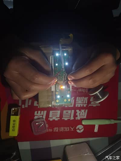

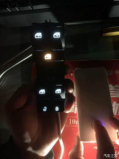

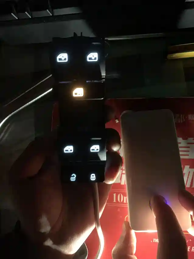

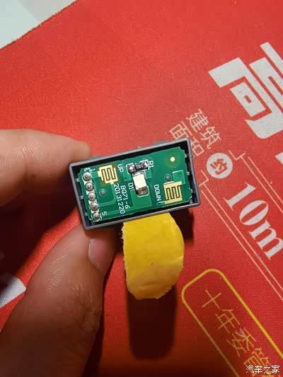

成品图。研究了2天,逛了很多论坛,最终自己动手解决了,焊接的时候出了点意外,第一次焊完,只亮了4颗,后面见检查了1个小时,发现是好几颗LED灯珠和电脑版接触不良,后面把不亮的拆了重新焊接后恢复。
焊接完成测试效果。

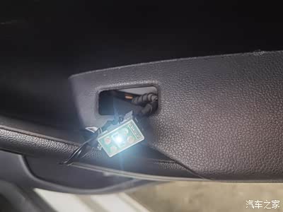

后门开关,还没有对12,45针脚进行短接。
短接后测试正常,但是由于45短接,没有接地,升窗过程灯会熄灭。

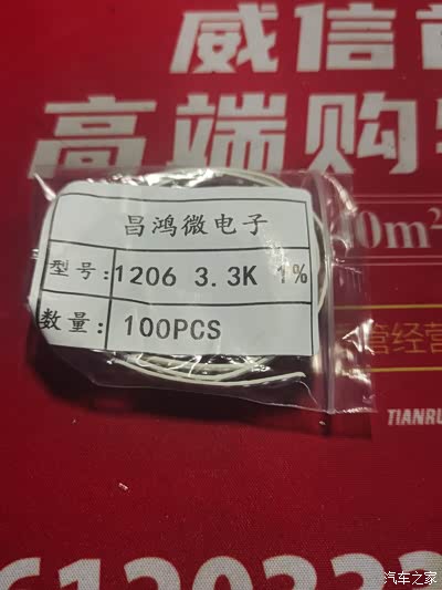

3301贴片电阻。

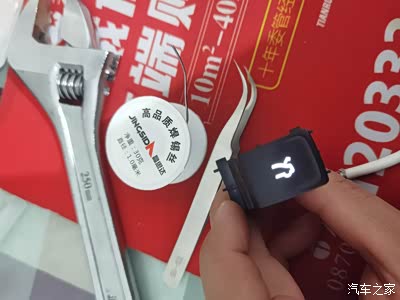

后尾箱,还未和主驾连接,需要从主驾开关2号针脚ACC取电。

改装效果展

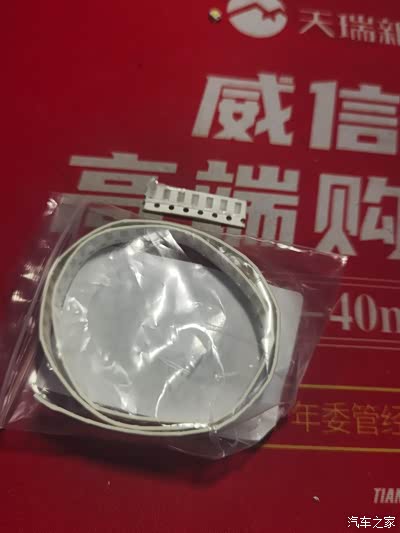

3528LED贴片灯珠2元,3301贴片电阻2元,尾箱连接主驾开关导线加端子8元。
