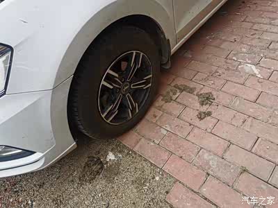

轮毂换了之前的是铁盆,客制化轮毂。不过没有换大的还是14寸的,换大的轮胎还要换,多花好多钱、

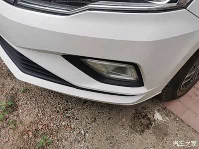

某宝买的雾灯和日间行车灯一体的,找汽车装饰店换的,雾灯直接接到近光开关上了,晚上一起开、

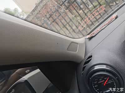

 A柱原厂高音喇叭,这个真心推荐,不贵,但是提升效果明显,音质通透了很多

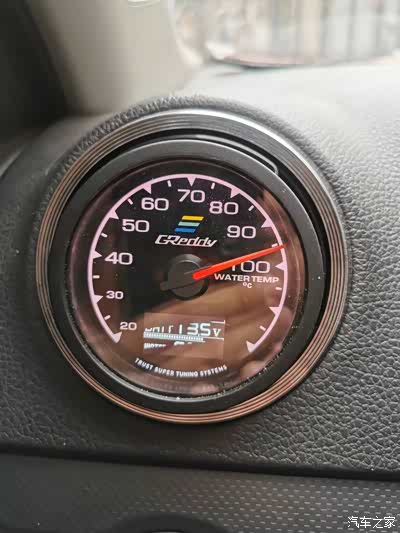

上图都看见这个表了吧,捷达没有水温,我的还是低配没有行车电脑开关,无奈自己加个这个表,表是某宝买的,出风口自己改的 线也是自己接的,

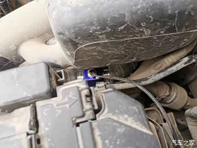

水温表得接个三通在车的上水管,这个我找修车得师傅帮我的,哈哈

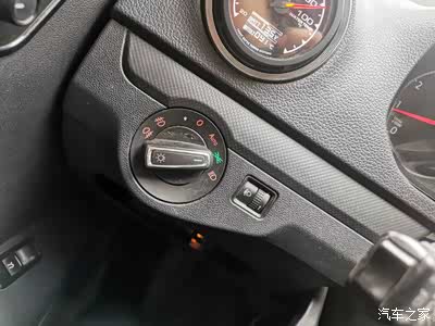

自动大灯开关,实用配置,改装难度低,推荐推荐!

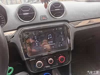

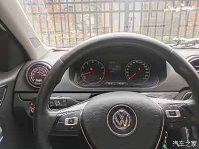

有点脏哈,天宝110A carplay 啥的都支持,音质也可以,安卓的内核,也能装第三方软件,毕竟是原厂的 比安卓大屏好太多了,满大街的187b,现在都什么价格了都,够用就好吧,音质确实不如187,
12键原厂多功能方向盘,这就是为啥买110a了  110主机是不支持方向盘的,这个用的也比较使用,改装店改的 ,比较麻烦没有啥刚需就不要改了,还有注意到了吗  仪表盘红改白  这个就是个人喜好  哈哈

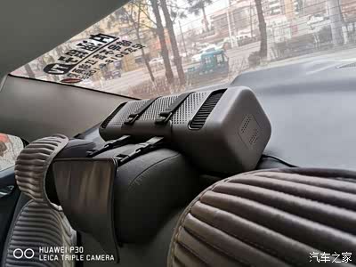

小米空气净化器,

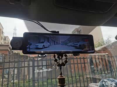

行车记录仪,自己安装的 这个必须有

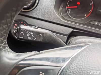

定速巡航,长跑高速的 推荐,因为它又换的双口bcm
