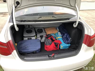

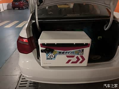

后备箱空间还不错,后排座椅不能放到,但是日常放东西够用了,这个钓箱一直丢在车上,有时候忙里偷闲,偷偷跑去钓个鱼![]()
放个钓箱 空间还有余量 家用够了
后备箱日常状态
日常后备箱状态 完全够用了

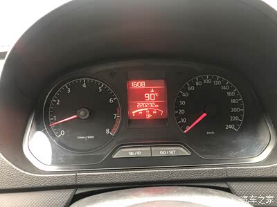

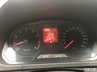

好了,不多说,献上公里数照片(前几天下班回家在地库拍的)
那天回家,停好车一看,好吉祥的公里数,赶紧拍了一个

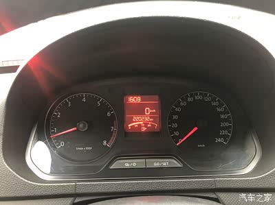

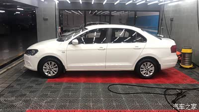

这是改车前两天,去徐东群星城吃饭时丢在洗车店洗车时候拍的,虽说6年22万公里了,但漆色什么的都还保管的蛮好,如果不看里程数,你还真看不出来它已经22万公里了,不得不说大众在车子的基础用料方面还是挺好。

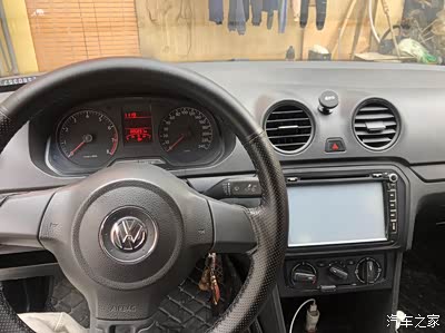

这是改之前的模样,原车的塑料方向盘和老爷子买车时4S店装的车机。这个方向盘我前年在淘宝买了个几十块钱的皮套包了,不然盘起来容易掉塑料颗粒。

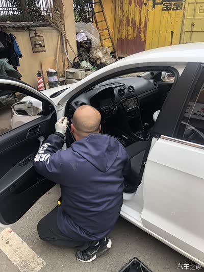

今天中午办完事,从汉口赶紧开车去汉阳找师傅改车,去的时候已经有个CC在那里改装了,到了店把车交给师傅,又看了下改的项目,师傅就开拆了。

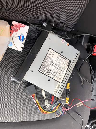

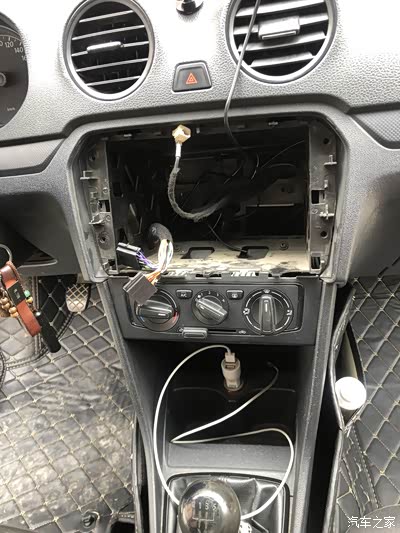

这是原来车机拆下来之后的模样
位置腾出来 准备上187B

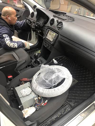

师傅拆起来很快,敲开面板拧开螺丝拿出原来的车机

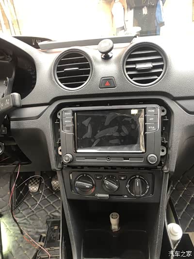

187B已上车,方向盘拆下来,师傅接下来在方向盘下面开始拆线,准备弄BCM和走线,这个步骤有些花时间,前前后后大概1个多小时。

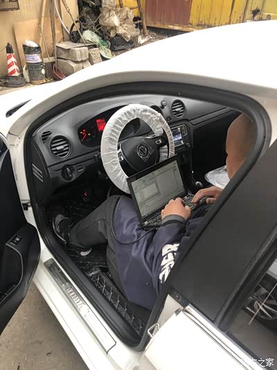

车子装了之后,师傅拿着电脑又捣鼓了好一会儿。
187B的机子听歌音效确实不错,但是不能播放CD和视频,所以打算改车机的朋友需要注意了,如果有CD和视频需求的,就不要改这款了。
来个车机的近照,没有点亮之前已经很期待了。尤其是期待它播放歌曲的效果盒CarPlay。

师傅拿着电脑弄匹配和激活
师傅们也喜欢Thinkpad的电脑,改车途中聊到他们用小黑很多年了,和我一样资深粉。

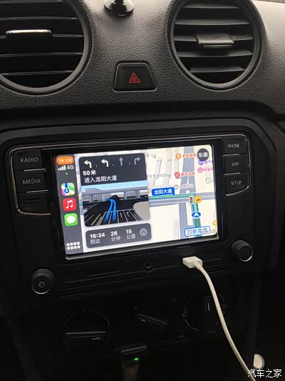

车子装好,在店里测试了灯光和仪表各项功能,确认没有问题了,就起身回家。沿途路上,就是不停的折腾方向盘和车机了。187B的屏幕比起我原来的屏幕小了一些,不能看视频了,但是听音乐的品质确实提升不少,这点我还是蛮赞同。车子嘛,一天到晚都在用,方向盘称手开着舒服,音乐听着舒服,这就够了。
Carpaly功能打开,导航就在车机上显示了

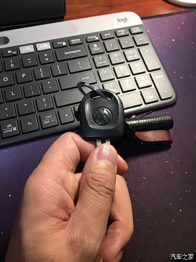

最后一张纯爷们的机械钥匙镇楼,感谢各位车友的耐心阅读,后面多交流!
