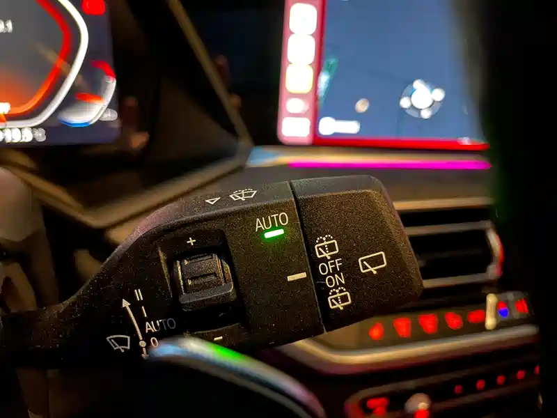

宝马后视镜自动加热的原理机制
答:车子启动时后视镜的加热功能就打开了,它是根据车外温度来感应加热程度:
车外温度< -10度时,加热能力为100%;刮水器打开时加热能力为100%
车外温度-10至5度时,加热能力为75%;刮水器打开时加热能力为100%
车外温度5至15度时,加热能力为50%;刮水器打开时加热能力为75%
车外温度15至25度时,加热能力为0;刮水器打开时加热能力为50%
车外温度25至35度时,加热能力为0;刮水器打开时加热能力为25%
车外温度>35度时,加热能力关闭,无论刮水器工作否。
宝马后视镜怎么打开加热
答:雨刮器放在Auto自动檔位就可以。可別告訴我,你不知道雨刮器開關在哪裡
