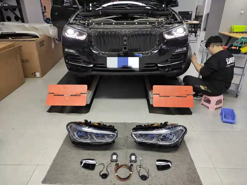

原车大灯虽然亮度够用但是还是差点那个意思“少了一抹蓝色”
盲点其实是个非常实用的一个辅助功能
盲点其实是个非常实用的一个辅助功能
就差这个小蓝眼了

激光大灯施工过程
上面有卡子跟螺丝

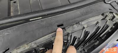

中网是卡子的 拿下来先
光秃秃的哈哈哈

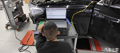

因为都是原厂的东西就先编程,把盲点也给编出来

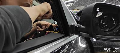

先把两边的后视镜壳拆掉
然后拆两个后视镜镜片
有插头别忘了直接拽下来了
然后拆两个后视镜镜片
有插头别忘了直接拽下来了
镜片要放好虽然要更换新的![]()
里面有固定模块儿的螺丝
模块在背面 先给螺丝拧下来
高音也得给拆下来
因为模块线是跟后视镜线在一起的
因为模块线是跟后视镜线在一起的
插头拔下来就能抽出来了
另一边也是
有两根线需要剪断接新的
就这俩“小辫辫”
把新的模块接上
然后用打火机烤热缩管做好防水
