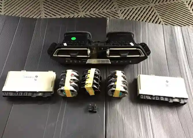

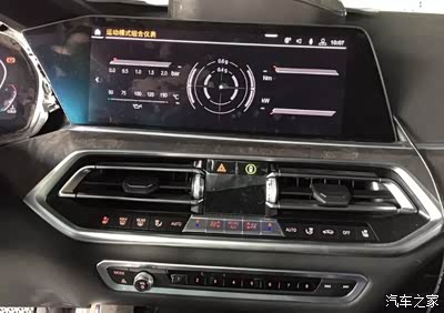

中控面板,只有一个按键不同,因为可以共同使用,切换通风或者加热。

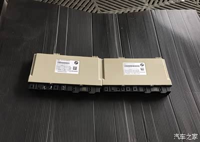

主副驾驶座椅下的通风模块。

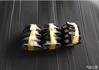

宝马原厂座椅通风风扇。(座椅通风坐垫忘记拍摄了)

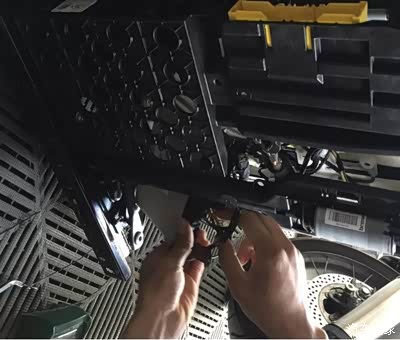

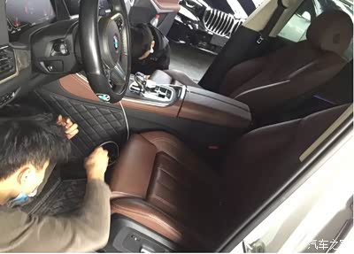

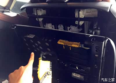

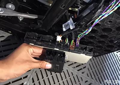

话不多说,先拆座椅。
手指的地方就是座椅通风模块的位置,需要更换掉。

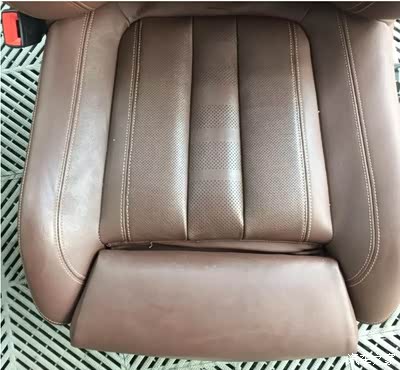

原车座椅上只有一道孔,两边并无打孔。这是拆下来打完孔的效果。
开始更换模块。
副驾驶的模块(手中的小黑盒子,只支持加热)与更换的模块。

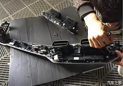

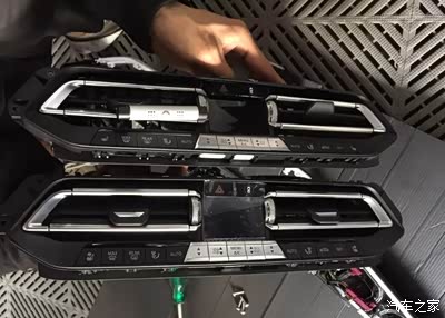

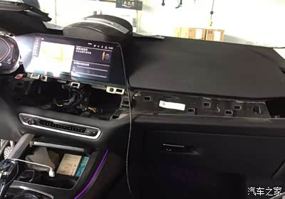

拆掉中控。
一共只有4个螺丝固定空调面板,卸掉就可以了。

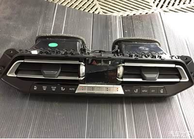

拆下来面板对比一下。
安装好新的空调面板。

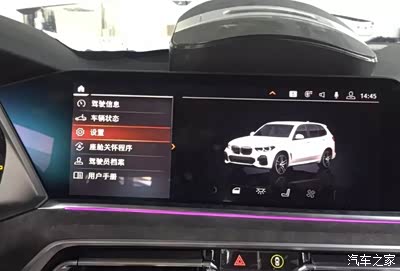

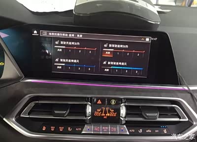

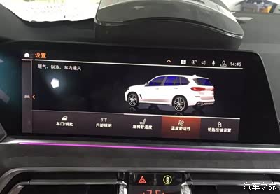

打开设置。

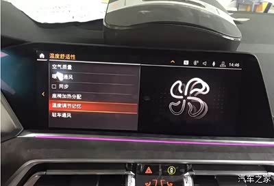

温度舒适性。
温度调节记忆。
可以看到,加热三挡调节,通风同样为三挡调节。座椅通风空调独有的通风循环系统,源源不断的将新鲜空气从座椅坐垫与靠背上的小孔流出,防止臀部与后背积汗,提供舒适的乘坐环境,有效改善了人体与椅面接触部分的空气流通环境,即使长时间乘坐,身体于座椅的接触面也会干爽舒适,在夏天简直就是避暑神器。
