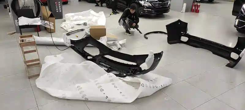

就在今天等了好久的M包围终于到了!
先拆开验验货,然后拉去喷漆
先拆开验验货,然后拉去喷漆
配件清单
前杠
后杠
侧裙X2
轮眉X4
尾喉一对
后杠
侧裙X2
轮眉X4
尾喉一对

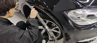

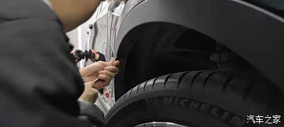

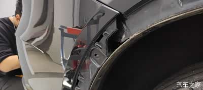

先从四个轮眉下手
四个同时进行哈哈

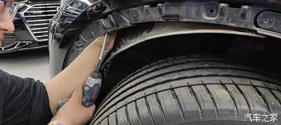

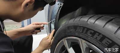

先把轮眉上面的一排卡子撬下来
先把轮眉上面的一排卡子撬下来
然后就可以拽下来了
四个都是一样的操作

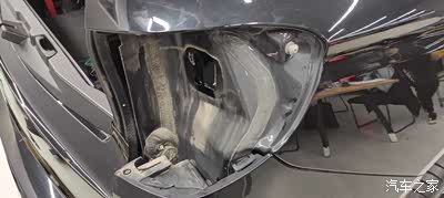

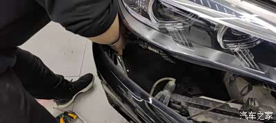

接着就可以先把内衬扒开

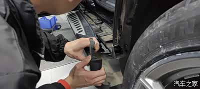

把杠角螺丝搞下来
把杠角螺丝搞下来

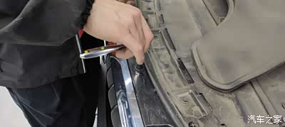

然后机舱内中网上方的几个螺丝也要拆下来

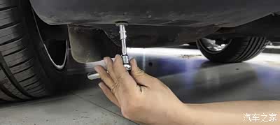

接着是前杠下面的一排螺丝
这小胖手儿
刷刷的还挺快
刷刷的还挺快

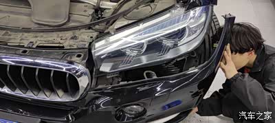

然后就可以拿下中网了
值得提的是 F15拿前杠的时候中网不用拿下来
G05拿前杠的时候最好把中网先撬下来
G05拿前杠的时候最好把中网先撬下来

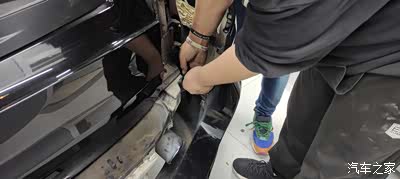

两侧的雷达和一些插头都要拔下来
这块儿有一丢丢不好拿找两个人扶着杠,一个人撬就行

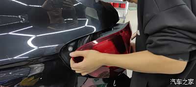

拆后杠的话尾灯就需要拿下来了先

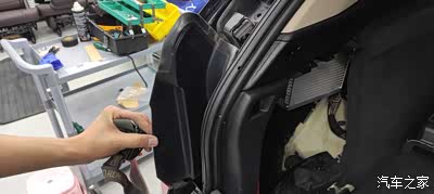

把后备箱两侧内衬一拆
就能找到螺丝
把后备箱两侧内衬一拆
就能找到螺丝
另一边也是同样的(这个盖板下面有一颗固定杠的螺丝)

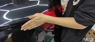

然后给大家看看咋拿下来
一只手托住尾灯
另一只手往车后方使劲拍
拍几下就下来了
一只手托住尾灯
另一只手往车后方使劲拍
拍几下就下来了
然后插头拔了就行

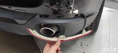

然后后雾灯拆下来里面有颗螺丝
就这”小家伙“
是两个卡子的
在后杠底下就能摸到啊哈哈
是两个卡子的
在后杠底下就能摸到啊哈哈

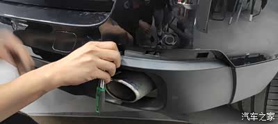

然后后杠就可以拿下来了,把所有需要拔下来的插头都拔下来
然后顺便把尾喉也换上
然后顺便把尾喉也换上

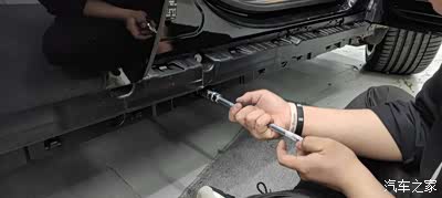

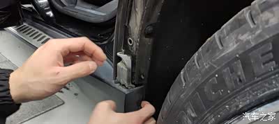

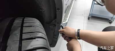

踏板下面有一排大卡子
还挺结实使点劲得
还挺结实使点劲得

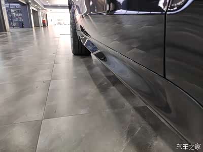

然后可以把侧裙先拽下来了
要注意把两个门都打开不然
车门耽误侧裙侧裙下不来
然后就是从后面开始
要注意把两个门都打开不然
车门耽误侧裙侧裙下不来
然后就是从后面开始
okok 完美

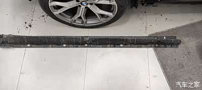

然后把全车侧裙里面的固定踏板也拆下来
需要和更换新的
需要和更换新的
安排上
因为侧裙需要换新的
所以里面的固定踏板也需要更换
因为侧裙需要换新的
所以里面的固定踏板也需要更换

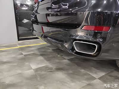

施工完成效果图
在路上一般看见车看的都是屁股
那就先从屁股开始看吧
方形尾喉配上更加突出的M包围显得更加年轻
那就先从屁股开始看吧

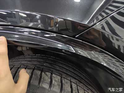

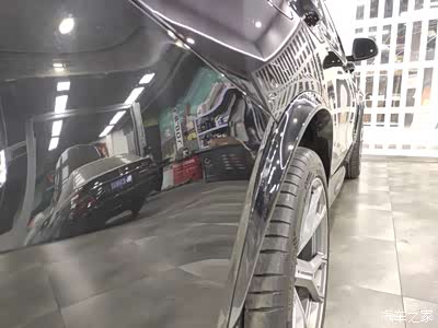

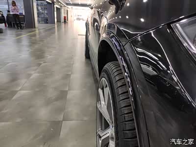

看看吻合度
缝隙跟原厂一致
缝隙跟原厂一致
侧裙也变得更有弧度了
