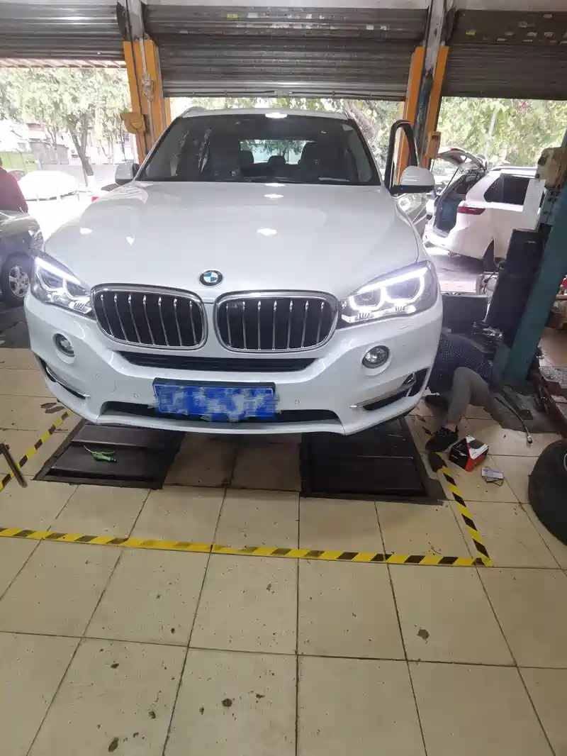

开进工位

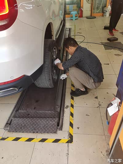

上升降台,二话不说就拆轮胎
刹车总成
X5的大脚确实挺大的
小师傅在研究怎么拆么
