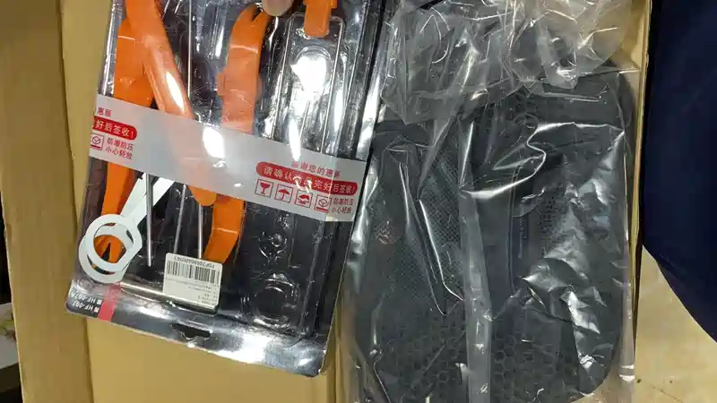

某宝联系好1100但买中置盖板,付款后看了下论坛其他帖子得知LOGO有V V和W的两种,通知商家一定要发W的,商家刚开始说W的要全套盖板买才行,V V的才可以单独买,后来我说后续要改全套香氛总成,商家才愿意给我单独发W的盖板,昨天付款商家立刻顺丰发出,然后自己买了一套塑料翘板方便拆卸安装,今天也一起收到了,很简单的,就是要大力!大力撬啊
左边翘板一套,某东39元入手,右边盖板1100,真贵![]()
1100就一个盖板和一根线,做工还不错,略感安慰

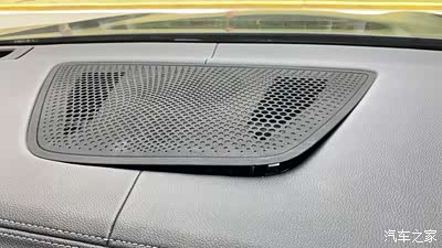

放一起对比一下,原车的真丑,忍了一年了,终于要和你说拜拜
