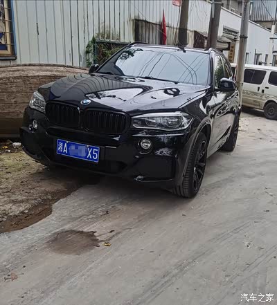

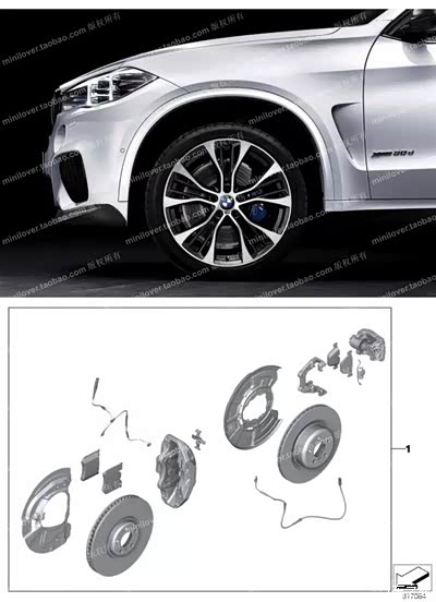

这段时间看到新X5在马路上越来越多,新车前脸的确大气好看,我特别注意了新X5,不管是低配/高配/运动版,全系都标配了前轮四活塞卡钳,低配的跟高配的卡钳不一样,运动款的跟高配卡钳一样,只是运动款的把卡钳做了蓝色喷漆贴了一个M的标志。
可怜我们F15车系,高配低配运动款(包括50i/M50D)都是前轮单活塞卡钳,在平行进口车的加版运动包里也没有看到配MP蓝色四活塞卡钳,到了X5M这个级别才是配的MP六活塞卡钳。许多车友改F15的X5前轮刹车要不就改brembo或者AP的卡钳,要不就改了M5/X5M的六活塞卡钳,

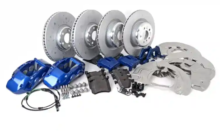

怎么找到能配合F15原车原装位(不需要桥码)的活塞卡钳?我找了一些资料,在网上看了一些卖家信息,发现了E70的X5M的前轮刹车是 M-performance的四活塞卡钳/配395的刹车盘。后轮都是单活塞的。

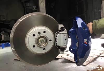

BMW原厂是有这么一套M-performance的前轮蓝色四活塞,后轮单活塞卡钳,装车在E70的X5M车上的。
这套卡钳的安装位与F15的前轮安装位是一模一样,不需要改动其它地方直接安装,也是给F15X5的M-performance改装版配套的刹车套件。
找到了,这套四活塞卡钳的解决方案,就开始找货源了。
M-performance四活塞卡钳,与F15原车安装位完全符合,不需要桥码,直接装车。

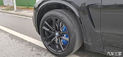

后轮没改,还是原车的,把卡钳喷蓝色,换上好的刹车皮,dixcel的刹车皮。

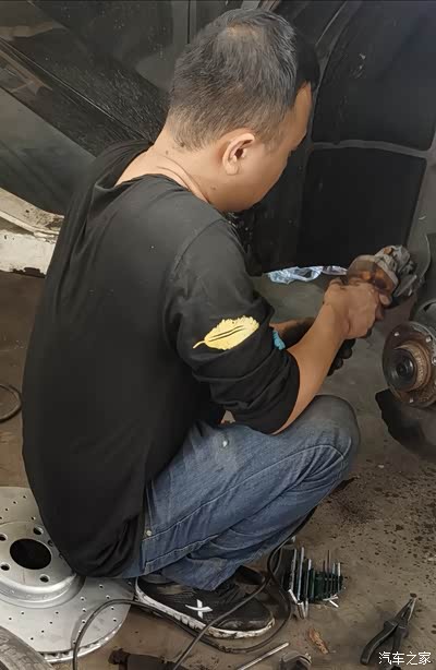

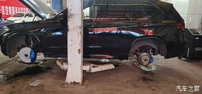

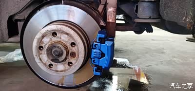

在修车厂安装卡钳,上车效果
安装四活塞卡钳,原车的刹车防尘罩需要切割一点点。卡钳直接对应安装孔位。
就是把刹车防尘罩切割一下,跟图片上显示的这个样子

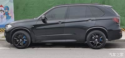

安装好了,视觉效果满满的,这个刹车盘是配套的原厂刹车盘395的盘,在上面做了打孔加工。原厂盘是不打孔的。
卡钳装车后的侧面效果
刹车效果要好,还是刹车盘子要大,刹车皮用好一点的,刹车油管用钢喉,刹车油用T5,安装后要多做排空气,第一次排空气后感觉刹车脚感软了,需要跑一下磨合一下,然后再排一次空气,再跑个200-300公里后,再做一次排空气。脚感越来越好。
目前,刹车脚感线性,刹车踏板第一脚踩刹行程比原来的单活塞稍长一点不多,反应很敏捷。

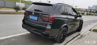

F15X5专用的MP排气尾排,一直传说这个尾排声浪牛逼,我还是考虑到原厂的排气冬天一个孔出气,感觉不和谐,这个MP是不带阀门的,两边出气的![]()

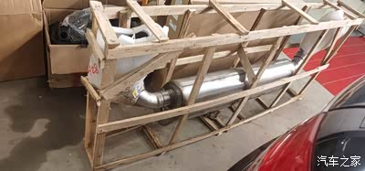

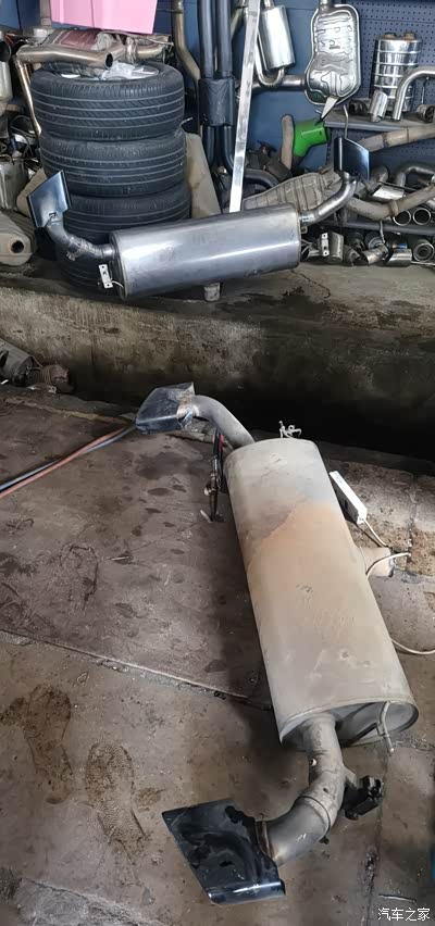

德国原厂的M-performance排气管尾段到货,我买的是车友的拆车件,排气管这东西只要是原装件,不锈钢管件耐用性高,选二手件也是不错的。
排气,车友卖车了留下的拆车改件,原厂件,使用时间不长,成色不错,主要性价比不错。

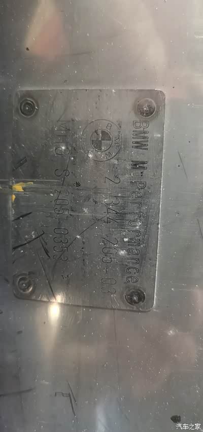

原厂M-performance排气的出厂铭牌,这个是F15原车专用的。

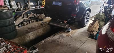

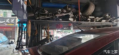

拿到排气,到了我们长沙专业做汽车消声器的门店安装排气,
安装M-performance排气尾段,吊钩跟原厂排气一样,都是原装位,但还是需要把原厂排气尾端切割下来安装,在安装MP排气是用配套的卡箍拧紧/打上排气管专用的耐高温胶,就可以了,安装差不多40分钟搞完。
这家店在长沙开了20年了,专业做汽车消声器的维修和改装,我前面的E903系也是在这里改过排气管。
安装MP排气,吊钩是原装位,需要切割原车排气,师傅在做位置笔对。
我要店里师傅把MP排气尾嘴进行了熏黑处理,这个黑色哑光喷漆能耐高温,以后不要了还可以清理掉恢复尾喉原件的不锈钢式样。.安装师傅说MP排气管径与原车的是一样的,材料用得好些,消声器内部回压设计不同。

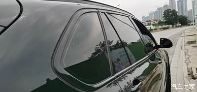

换装了原厂的运动高亮黑窗条,B柱和后视镜底座都做了高亮黑钢琴烤漆,整车黑化效果处理。这个黑化效果比前面我贴黑膜的效果质感好很多了。

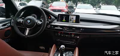

安装了原厂360,这边按键算是齐全了。
中控台的纳帕真皮包裹,工艺一流,缝线走线漂亮

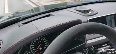

方向盘也包裹了Alcantata,与顶棚效果一样了,运动感十足。

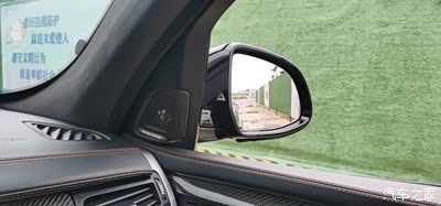

变道辅助的小三角,时速50公里,后方来车就闪烁黄灯,打方向灯方向盘会振动提醒后方有车靠近,后视镜的镜片上的蝌蚪文,提示你,这是一台中东版。

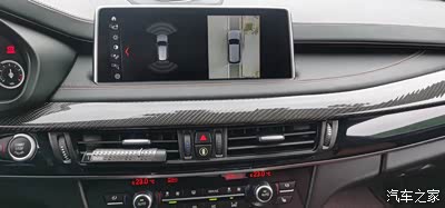

换装升级了原厂360全景,EVO主机,ID6系统,触摸液晶屏。
方向盘包了Alcantara翻毛皮,缝了M三线。手感不错,冬暖夏凉![]()
