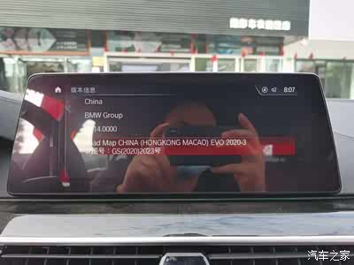

第一步:确认主机版本
主界面—地图—设置—位置和版本—版本信息,可分辩是否为EVO主机,进而辨别能否升级。如果版本显示是Road Map CHINA (HONGKONG MACAO) EVO即可升级,重点是EVO三个字母。
