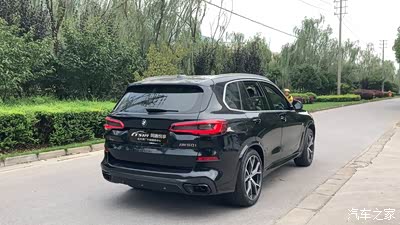

施工车型:宝马X5 40i尊享运动版
施工项目:原厂M performance中尾段排气
无损安装,不破坏原车线路,不影响4S店质保,可以放心升级。

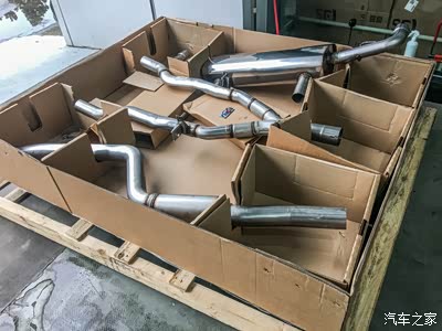

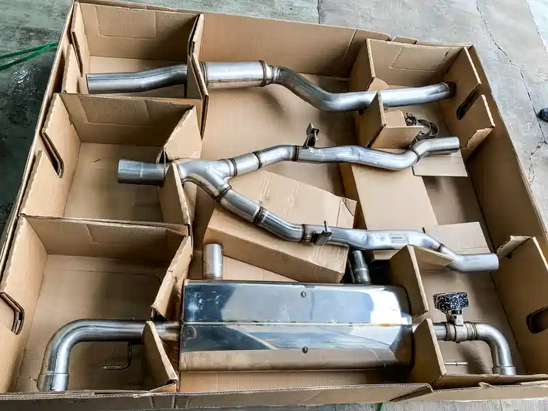

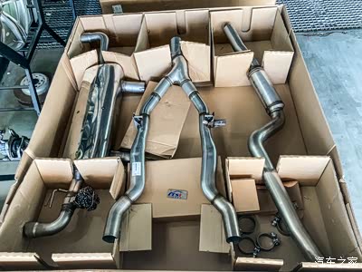

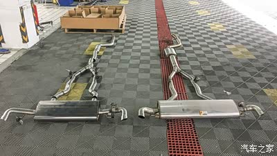

开箱照!
中段、尾段、尾鼓

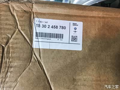

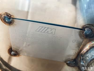

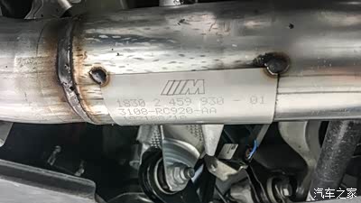

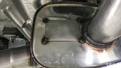

尾鼓铭牌
零件号

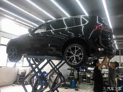

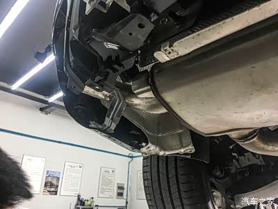

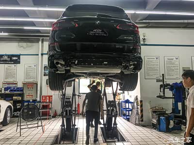

开始装车,一看就是40i尊享运动。本身就有M运动排气,但跟MP排气对比还是不占上风。

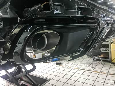

顺便拆了尾喉要喷亮黑,也方便排气安装

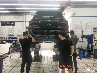

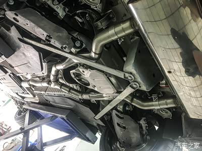

施工中

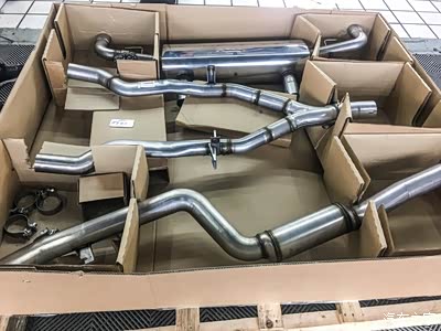

对比下,左边MP排气,右边原车的

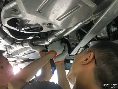

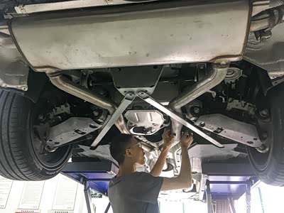

MP中段上车

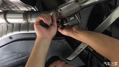

中尾段对接
尾段上的铭牌

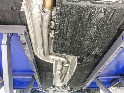

开始固定
安装完毕
亮黑尾嘴喷好了
最后复位后唇
路试交车,无损安装、整个过程3小时就搞定,不亮灯、不报故障码。声浪音色极具辨识度、浑厚但不炸街,升级排气首选原厂MP!
