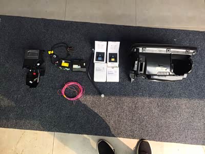

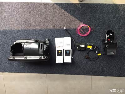

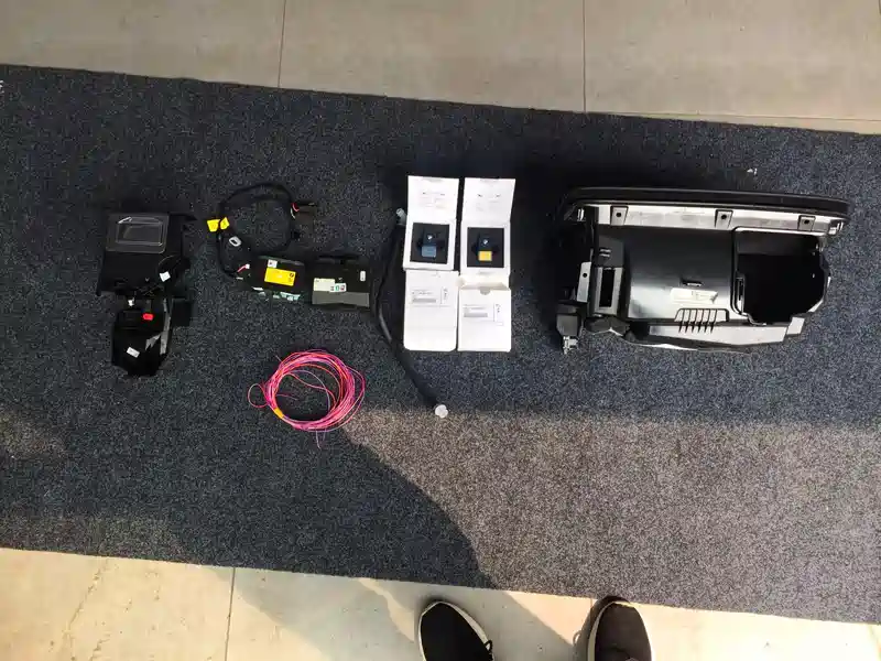

今天给大家带来的改装案例为X7香氛负离子系统。
需要更换内容,图片内为大家展示
需要更换内容,图片内为大家展示
最左侧为香氛块安装位置,
左侧第二,为负离子模块
左侧第三为,模块
左侧第四为香氛负离子管道
第五,第六位香氛块
第七为手套箱
左侧第二,为负离子模块
左侧第三为,模块
左侧第四为香氛负离子管道
第五,第六位香氛块
第七为手套箱

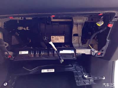

反过来从手套箱看起

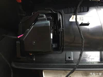

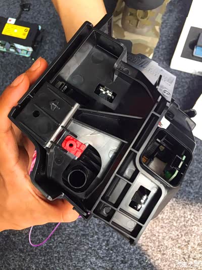

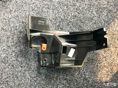

这个就是装香氛块的支架了
这个是后面的那个卡子

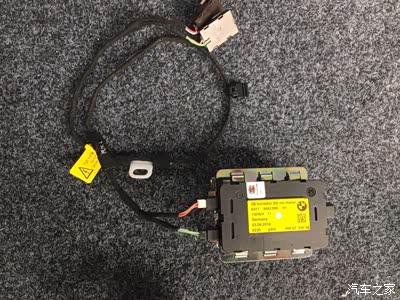

负离子发射器模块

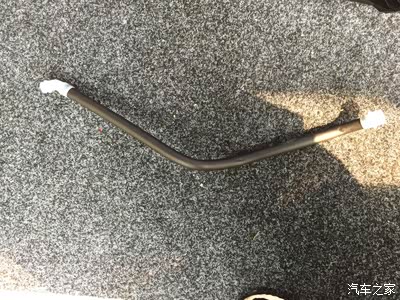

香氛负离子管子

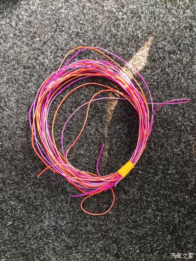

无损线束

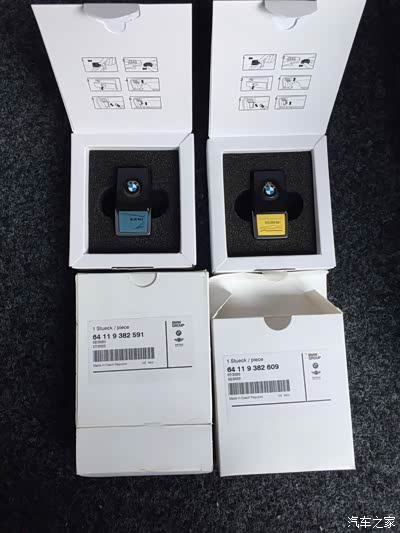

香氛负离子模块,与原车模块直接更换替换掉就可以。
香氛块

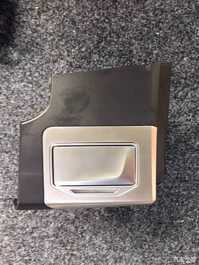

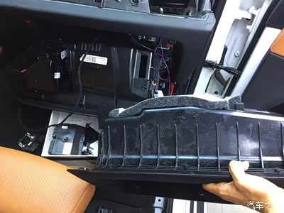

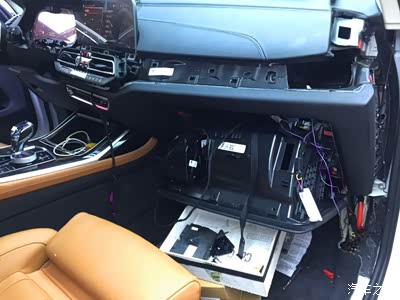

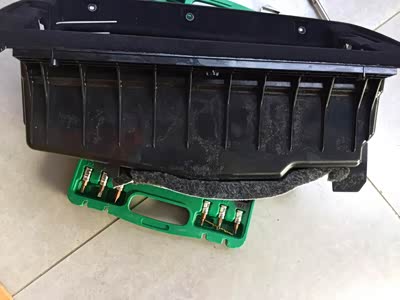

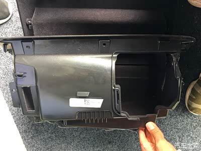

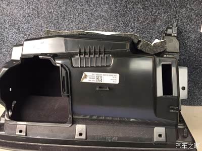

待更换的手套箱

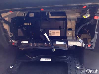

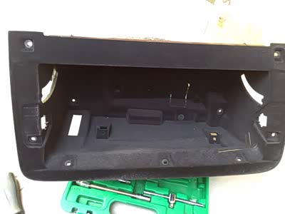

拆掉原车手套箱

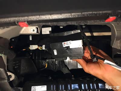

拆掉原车模块
原车手套箱
待更换的手套箱
原车手套箱不带这个香氛负离子位置,需要更换

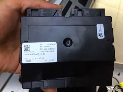

更换的模块
比对一下原车模块,与更换的模块,直接原车替换即可

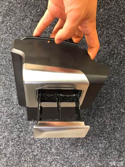

这个就是那个香氛块的后面的样子
里面可以添加2块香氛块

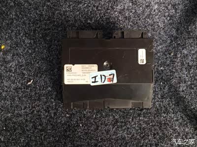

次为拆下来的原车模块

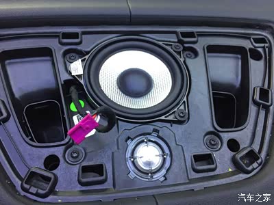

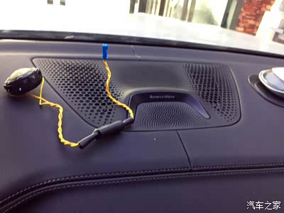

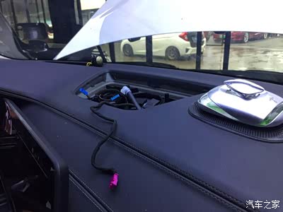

有人会问为什么拍这个位置,香氛负离子发射器管道在喇叭罩子底下
更换好的模块
这个喇叭罩左右是有2个洞的,有好多车友问为什么前挡风玻璃为什么会起水雾,就是这么回事
管道位置

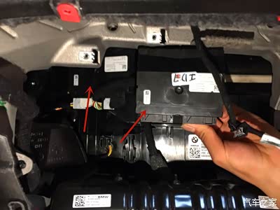

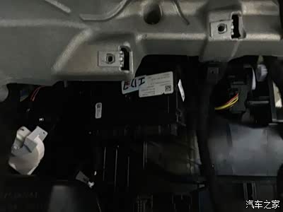

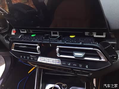

拆掉面板,负离子模块在空调按键后面
安装好了
比对一下原车的与更换的
看到不同了吧,需要更换掉一个

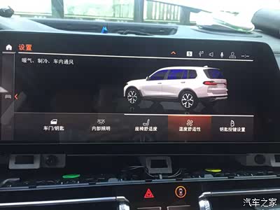

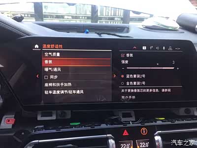

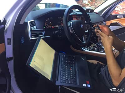

然后开始编程
打开温度与舒适性

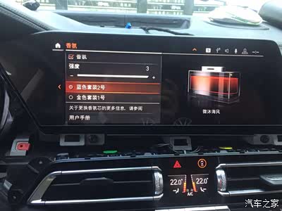

点击香氛
分为两套,蓝色套装2号:微沐海风
金色套装1号。神秘市集
然后把东西全部复原即可。
