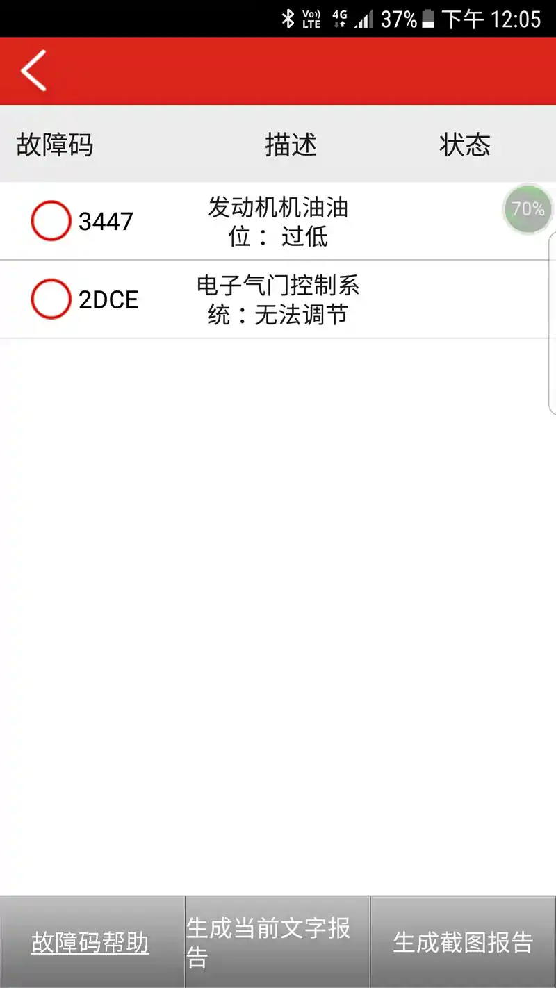

X5 会有的时候突然亮起发动机故障灯,提示功率限制,无法加速,不熄火情况下,可以继续开,但没有加速度,熄火后,就打不着火,会听到发动机“更更更”声音,但就是打不着。
检查故障码发现,报2DCE 故障码,提示 电子气门控制系统:无法调节。
请忽略 发动机机油油位过低 的故障。
这时候删除故障码,均不能启动车辆,后经过测试发现删除电子气门匹配值,重新进行电子气门磨合程序,经过500次以上的磨合测试结束后,就可以打着车辆。

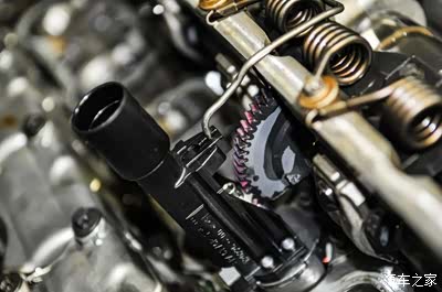

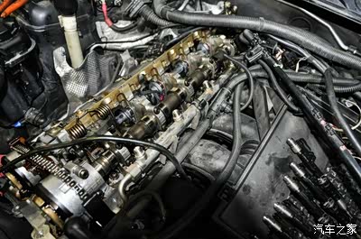

期间也在找解决办法,起初怀疑升程电机有问题,换了一个原厂的电机,挺贵的。开了几个月没问题,以为解决问题,结果没几个月又坏了,而且把我扔外面,很惊险的,开开停停的算是开回来了。

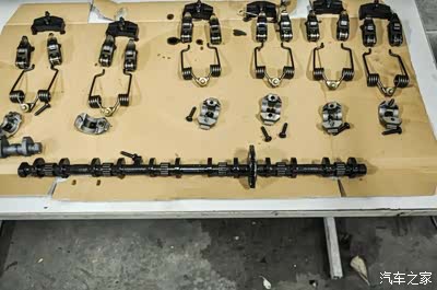

再找解决办法,电子气门,主要2个部分一个是升程电机,一个是匹配的凸轮轴,还有一些润滑的轴承和弹簧,后准备换凸轮轴试试。

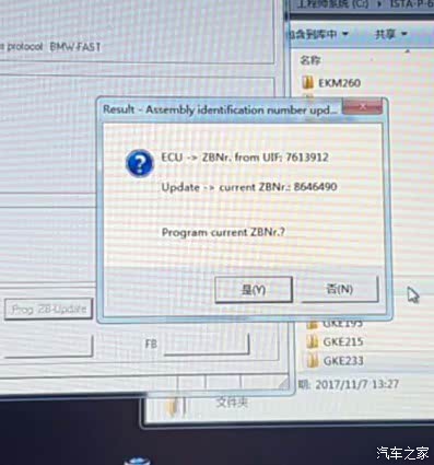

后来很周折,才找到原因,原来宝马本身车里有关于气囊和进排气螺栓有隐患召回时,宝马把我的系统升过级,但他的升级,只是相当于把包裹皮换了新的,但包裹内的东西没有升级,所以我看到的版本号是无用的。
把宝马发动机版本调取了一下,发现,发动机版本还是出厂时版本,期间好多升级版本都没有更新,最后把版本由7613912更新到最新的8646490后 完美解决问题。

具宝马内部消息,如果只报2DCE这一个故障码的情况,而且熄火过后一段时间,还可以打火正常行驶,那么这个问题,就不是问题,只升级发动机电脑程序版本就可以解决这个BUG ,换任何零件都解决不了这个问题。(小心被4S或者修配厂骗你换一大堆零件,实际是毫无用处的)
如果车辆报2DCE和别的故障码一起出现,比如进气门锁止,位置不可调,超出调整范围,这些信息时,你的车辆有可能是实质性故障。需要及时维修。
