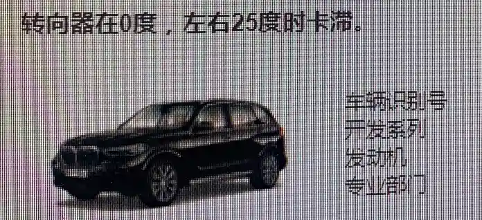

出现以上问题后,也有去4s检查过,不得不说4s服务还可以,先是索赔了拉杆,如图1,通过拆装,发现拿掉后试车没有异响,但是索赔换件后,异响依然存在。折磨!
转向虚位,4s试车也不容易察觉,他们会觉得正常,好在我发现转向球头渗油,所以再次帮忙索赔球头,厂家是只给换了外球头,结果有点效果,但是高速依旧有虚位,比之前稍稍好一点。目前只能是怀疑是内球头或者另外一边的球头,或者方向机,或避震。但是这个都需要一一去试,再去走程序再去折腾。不知道厂家还有4s有没有耐心再去跟进。
