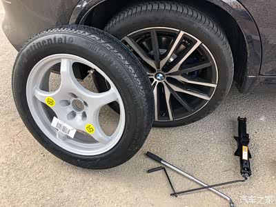

寻找合适的备胎
既然决定留着22轮辋了,又很担心坏了不好应急,对原厂带的那瓶补胎液也没足够信任,就在网上寻觅合适的备胎。
不得不说,中国的网购绝对是世界最发达的,几乎没有在某宝买不到的东西。找到一个卖家,说正好从香港入关一套新X5原配轮胎,我确认了直径和孔距(155/80R19,孔距5-112)就订货了,全套包邮1800+。
买之前就观察到后备箱的下层,边缘是弧形的,似乎就是为了放备胎而设计,用盒尺量了一下正好和车轮直径一致。看到美国车友发帖说在美是可以选装备胎的,就确定有合适的小备胎,而且正好可以安放。
大概三四天收到了
型号155/80R19,孔距5-112,应该是全新的
2019年49周的马牌轮胎,比我原车轮胎都新
放到后备箱下层是严丝合缝

由于并非原车自带,我担心孔距或刹车盘方面不兼容。为了避免真的在需要用的时候才发现不行的尴尬,我决定试装一次。
出门找个不晒的路边,开始准备
儿子帮忙开拆,我跟他那么大的时候,大姑家有辆大货车,那时就开始观摩和参与修车了
历史上曾经换过3次备胎,但是这个车顶的地方我也不确保对,但是此时漏了一个关键步骤,埋下危险隐患
起来了,居然没防盗螺丝,全部轻松拆下,提醒车主们车最好放在安全的停车场,万一四个轮子丢了按4s店的价格够买辆捷达了
5颗螺钉
就等取下来了
排在一起对比,315那个后胎是不是有点儿太暴力呢
备胎装上,螺丝合适
看起来好小,不过直径跟原配一致
M运动卡钳兼容没问题
像按了一个摩托车胎

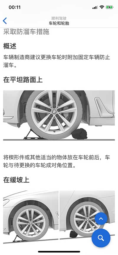

发生意外,好在有惊无险
测试完毕后,拆下备胎,把原胎先放在了轴上,然后我把小备胎靠到车后准备拧螺丝。此刻发生意外,就一靠的微小力量,让车往前移动了一点点,千斤顶倒了~~~
幸亏,幸亏 ,那个315的大轮胎已经放在挡泥板下面,托住车没直接掉到地上。
更加幸运的是,千斤顶倒得一刹那,我的手没在轮子那里,孩子也是远离的,否则后果不堪设想。
千斤顶倒了,315的大车轮架住了车身挡泥板,警示大家换备胎一定:拉——手——刹——

晚上看看说明书,人家第一条就提示防溜车处理,大家换备胎一定要注意
换备胎的其他安全提醒
