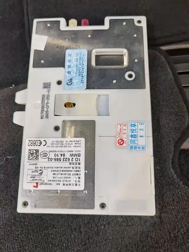

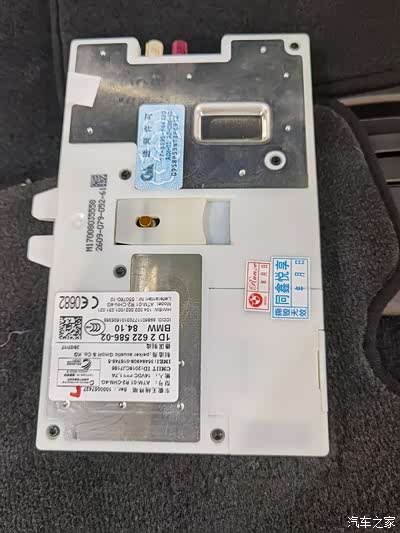

这个东东是这次地图激活的核心配件,需要替换原车的ATM模块,另外商家随机还给了一个装有地图的U盘,ATM模块替换完以后还要录入中国版本的地图。

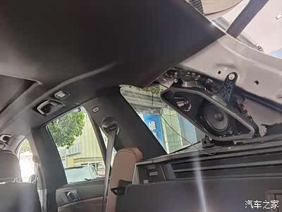

更换模块前需要拆除车内的三块隔板
包括天花隔板也要拆除,这里就不一一展示了

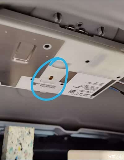

这里有个联锁开关,往下拉才解锁,不要硬拔

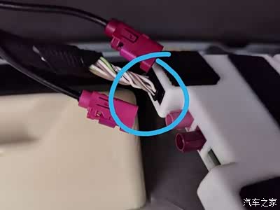

原车模块数据线接口的这个位置有一个锁扣,拆的时候要先解锁,不然拆不下来

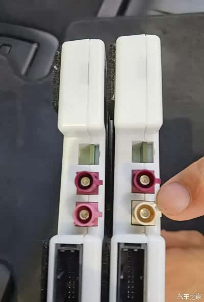

新模块的接口和原车的接口有一些不一样,功能是美国卫星电视信号接收天线接口,需要刀割一下,当然不接也行

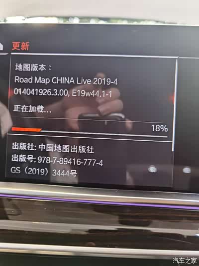

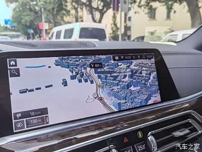

然后连接车载电脑系统,工程师远程开始编程,编程结束后把U盘插入车内USB接口就开始自动地图更新
历经3个多小时的升级,最后地图总算完美的呈现出来了!
