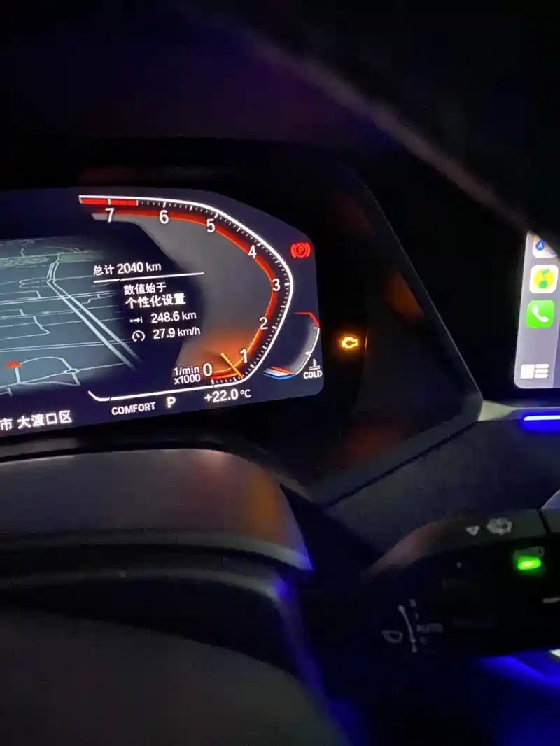

20年4月提车,5月12日早上启动的时候,发动机故障灯报黄灯,车子感觉力量不如之前,不知是不是心理作用,这种是发动机出问题了吗?
可以索赔吗?

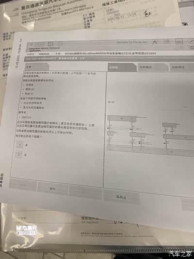

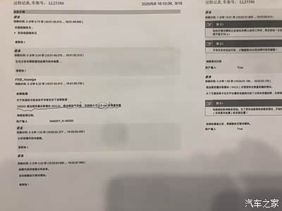

电脑检测,说要换燃油箱检测模块

电脑检测,说要换燃油箱检测模块
那就是传感器问题了,好像这个好几位车友出现了,有的车过段时间就不显示了
Owtrk2_is_my_son 关禁闭 已屏蔽
我4000KM的时候也亮过
说什么传感器坏了一个
等配件
重庆_蜗牛 楼主 关禁闭 已屏蔽
北京一老郭 2020/05/12 14:16:57 发表在 5楼
是检测油箱状态的那个传感器坏了,代码消除不了,只有等配件换

宝马5系(进口)
重庆_蜗牛 2020/05/12 14:33:45 发表在 7楼
对,好像不少车友提过这个问题了

我的也是 不过4s店说的是换阀门
