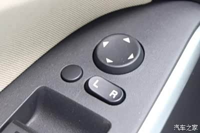

倒车后视镜下翻怎么取消?
深圳车友4549737
0浏览 · 2020-05-09 21:52
每次倒车后视镜下翻,只能看一点距离能不能取消?

左后视镜倒车时自动下翻这一功能,相信大家都了解都有,很多朋友不了解的是右后视镜怎么自动下翻,下面来看看怎么设置:
1、要启动发动机,确认后视镜调节开关在“左侧”;
2、必须要有正确的座椅记忆设置功能(包括后视镜角度);
3、调用座椅记忆,把右镜归位到记忆位置;
4、后视镜调节开关拨到“右边”;
5、换R档(车无需移动,踩住刹车即可);
6、手动调节右后视镜到你需要的“下翻位置”;
7、换回N档(P档也可以);
8、把后视镜调节开关拨回左侧;
9、重新挂入R档测试,这时右后视镜也会下翻到你刚才调整的位置了;
10、再换回D/N/P档,右后视镜正确回归到记忆位置
11、设置完成;
左后视镜的调节是从第4步开始,把开关拨到左边就好。

    banfo 关禁闭 已屏蔽
    后视镜调节按钮拨到右边就行了

    深圳车友4549737 楼主 关禁闭 已屏蔽
    蒙迪欧
    banfo 2020/05/10 10:27:53 发表在 地板
    后视镜调节按钮拨到右边就行了
    好的 试试看。
    2020-05-10 10:34 回复
    蒙迪欧
    后视镜调节按钮拨到右边就行了
    可以了。
      蒙迪欧
      akderbvmtwd 2020/05/11 11:14:06 发表在 6楼
      回复被删除。
      已经弄好了,把后视镜调节按钮扳到右边就取消了。
