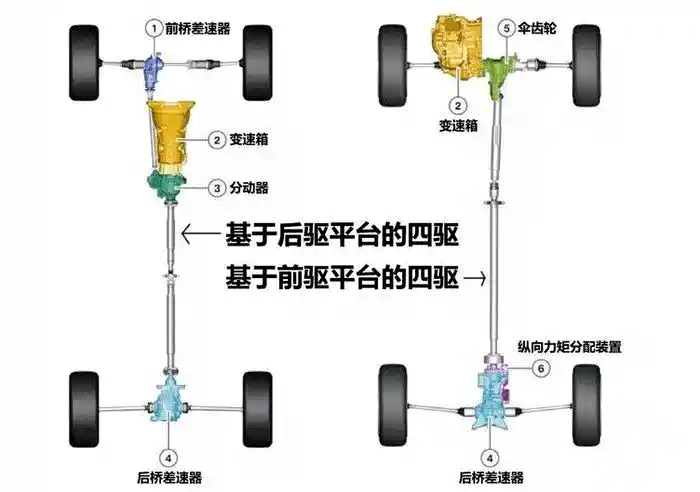

事实上宝马目前的xDrive四驱系统有两种,一种是基于前驱平台打造的xDrive,比如F49 X1,F39 X2,另一种是基于后驱平台打造的xDrive,比如G08 X3,G12 7系等。而不管哪个平台出生的四驱系统,都统称为xDrive。
安装于前驱平台上的xDrive,属于适时四驱,安装于后驱平台上的xDrive就属于全时四驱,两者使用了不同的结构,工作原理也有些许不同。
基于后驱平台的全时四驱
宝马目前在X3,X5,X7,7系等基于后驱平台打造的xDrive全时四驱系统,使用了代号ATC13的分动器,且带有多片离合器的中央差速器,这也是传统意义上的xDrive,包含主要的部件为:纵置变速箱,前差速器,后差速器,ATC13分动器。
基于后驱平台的全时四驱
ATC13分动器
原理就是发动机的动力经过变速箱传递到分动器,然后再通过传动轴传递到后桥上,在普通路面上,分动器内的电机压紧离合器片,再将一定比例的动力传递到前桥上,再传递到4个车轮上。而这些操作,都是经由位于ATC13分动器中的VTG控制单元来计算的。
宝马的这套基于后驱平台的xDrive能够保证车辆的四个车轮随时都具有驱动力,在车辆行驶过程中一旦发现有车轮打滑,便会在0.1秒之内完成四轮的动力分配,帮助车辆稳定前行,反应速度也比起分时四驱和适时四驱快得多,且无论冰雪路面还是雨天,都能具备比起纯后驱更优秀的操控性能。
