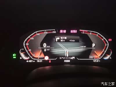

这是鸟瞰图在仪表上的显示 开启驾驶辅助之后就会自动在仪表上显示 在路上行驶 车周边的车辆都可以显示 轿车 货车都可以识别出来图像
刷完鸟瞰图之后需要去驾驶辅助里面把这个选项勾选上,鸟瞰图在驾驶辅助开启之后会显示 不开启的话会显示导航信息
这是没有开启鸟瞰图的显示效果

这是完美汉化中规导航 从店里开始出发的 现在MGU主机导航有演示模式 也就是咱们手机上有个探路模式 是一样的 因为开车拍照片不安全 所以我就用的演示模块拍的照片
开启导航搜索目的地之后 在抬头显示行也会显示导航地图信息 车速 道路限速 还有前方道路的信息 几个车道信息 公交车道都会显示的
这是在仪表上的显示 跟HUD抬头显示上一一致的 (这里面拍照没有拍抬头显示上的)
到了比较大的路口的时候回显示这样的图案 前方的高架名字 几车道 走那一条车道 都会很明显
比如说您导航的位置是比较远的 到大路口也会显示的您去的方向是什么地方 比如说上海之类的
到了分岔路口也会有提示的
在比较长的小路上会显示摄像头 限速 还有多少米到摄像头的位置
一些复杂的路口也会给您提示很清楚 有几条路
在屏幕上如果有出现多条路口 也会告诉您走那一条
开启鸟瞰图之后导航的信息会在鸟瞰图的上面提示
