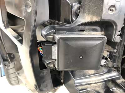

后保险杠拆下装变道辅助模块
由于原车有kafas(5as)所以这个开关就不需要换了,原车没有就要换这个开关的
变道模块。右边的这个是副模块,原车是有预留安装位置的直接装就完事,不需要考虑雷达照射角度的问题。
左边的这个是主控制模块,通过这个主模块把两个变道模块接收到的信息传递给车身总控制模块(bdc)来实现功能

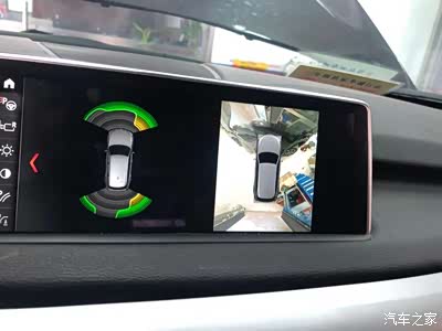

高配的全景按键
这个就是360全景模块
后置摄像头,带广角的哦

原厂效果就是杠杠的![]()
可以单独切换前后的图像
