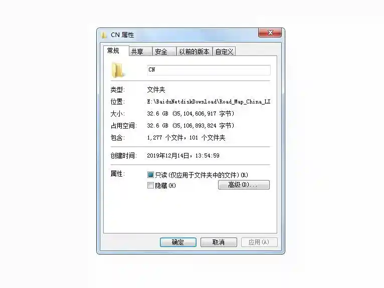

2、关于网盘下载及解压重点说下。分享的文件都下载,是压缩包形式的文件都需要解压,最好是八个压缩包一起选中解压,关闭杀毒软件,这样不容易出错,解压软件用2345好压,用其他软件会提示密码不正确,或者解压出错,解压软件之间独立不互通所致。
3、在U盘的根目录创建一个大写的CN文件夹(文件夹名字是大写的CN),解压好的四个文件(具体哪四个文件下文中有提及)全部放入,这次的地图大家解压好之后应该是就会有CN文件夹的。只要U盘没有问题,CN文件夹是在根目录,CN文件夹里面是四个文件,那么插到车子上必然会弹出提示更新的界面。

7、China EVO2019-4地图大小32.6G,包含1277个文件,101个文件夹。
