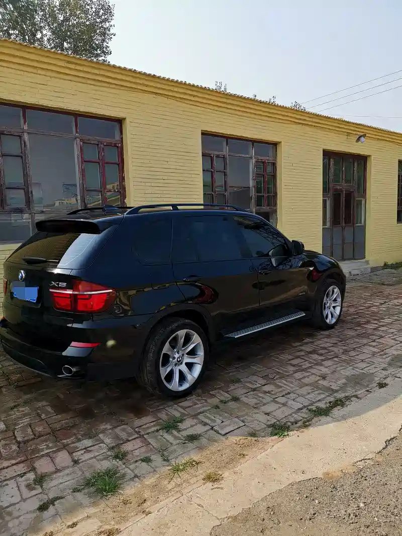

这一代宝马x5我认为是最好看的一代,不喜勿喷。流畅的线条,敦实的外形,气场很强大。我这个人很喜欢老车的,更喜欢车在我手里慢慢变老的感觉。车子我很用心的保养,没出过毛病,德国车就这样,你对他好,它才对你好,比较挑车主。之前路上看过很多大宽胎,感觉很棒,但是纠结很久,怕鼓包,怕胎噪,怕舒适性降低。奈何实在受不了高颜值的诱惑,下面在结尾处说说换20轮后真实感受。话不多说了,多上点图。
从后面看很敦实。改装店小伙子说像坦克。。。。
怎么看怎么喜欢啊
这款轮毂是初代宝马x5的。安在2代上,也算是经典的传承了吧。
前轮275 40 20
后轮315 35 20
很多人担心后轮太宽会出来一块。确实出来一点,不过很小,不影响。

改完后开了5000公里了,说下改了轮毂的感受吧。1.转向没啥区别,我这车是中规的,有主动转向,平行进口的可能会有点区别。2.舒适度可以很负责的说比原厂18寸的防爆胎要强。我选择的是国产普通轮胎,价格便宜不说,动平衡很完美,而且汽修厂老工人跟我说国产轮胎有的质量确实很好,不必进口合资的差。3.胎噪确实大了,尤其100迈以上,但是音响开大点就听不到了,低速下没区别。4.高速稳定性没啥区别,原厂的也不漂,现在也不漂,稳得一bb。5.油耗好像高了一点,不太在意这个。6.不踩油门d档车子也会自己前进的,不像有些人说的怠速不走。7.走烂路确实要小心,硬坎别上,可能会鼓包。8.颜值太高,太帅了,回头率杠杠的。。。
在此对那些想换又纠结的同志们说,赶紧换了吧,真心太帅了。宝马x5的设计就是配315轮胎才好看。况且x5的精髓之一也是大宽轮。别的车想换还安不上呢。。。
