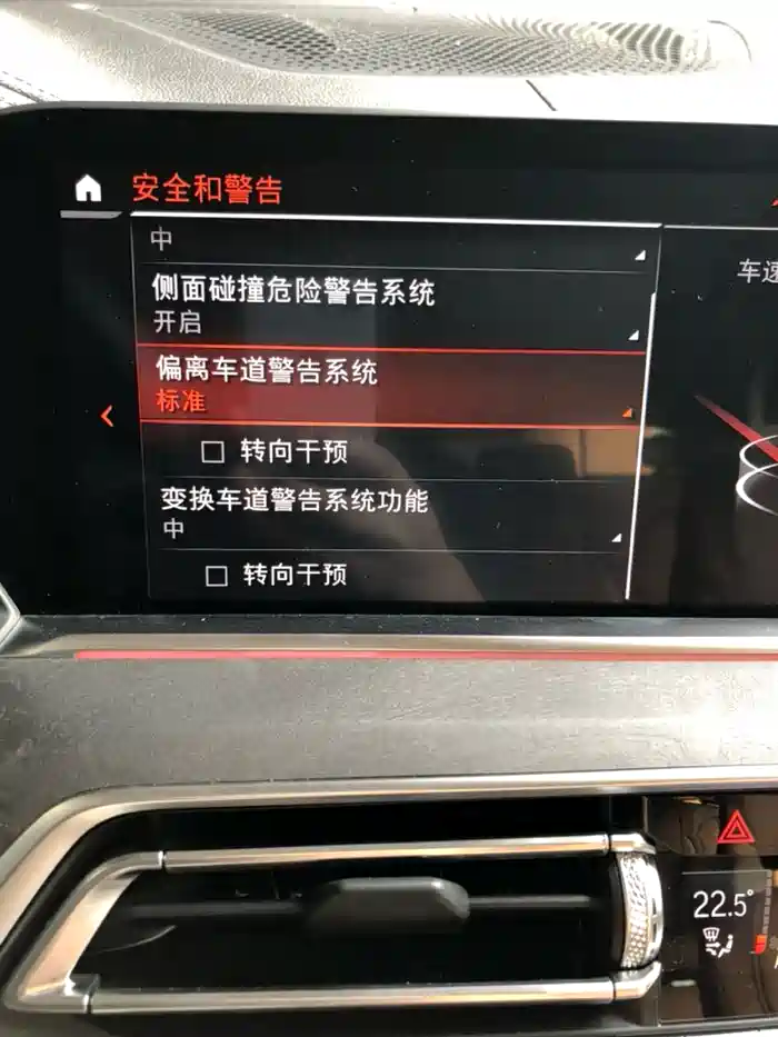

转向干预一直是关闭的,但是这几天突然有干预,会拉方向盘,大家有这种情况吗?

你这图少右边一半啊,看下三角双闪灯右边那个按钮是亮什么颜色?绿色的话就是智能安全都打开了肯定拉方向的。

按钮一直是绿色,但设置里转向干预都关了啊

你按一下那个按钮,变成橙色,才是个人设置模式的,绿色就是全部开启,黑色是全部关闭。

把标准改为必要时就可以解决。我之前也是这个问题

感谢

你这个方法好像可行,试试
